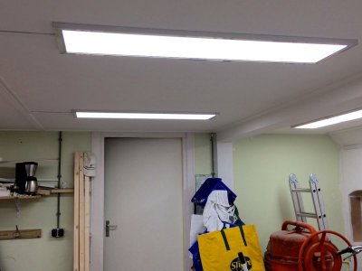

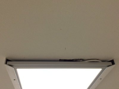

Hierbij een impressie. Veel licht, komt op de foto minder goed naar voren.

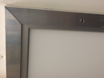

Ophanging is zoals eerder gezegd met alu profiel 20x20x20x2
Beide lange delen en een kort deel heb ik voorzien van door en door gaatjes, denk 4 of 5 mm. Haaks ophangen en vervolgens zorgen dat je de trafo kwijt kunt. Bij mij betekende dat een klein gat in de gipsplaten zagen en de trafo bovenop de platen leggen. Wel opletten dat je het gat bijna gelijk houdt aan de buitenrand van het nog te plaatsen laatste alu profiel. De standaard kabeltjes van de trafo zijn namelijk redelijk kort. De bekabeling past ruim. De panelen zijn volgens mij 9 mm dik en het profiel biedt 18mm ruimte. Gaat prima dus. Als je nog een plafond moet maken dan wordt de bekabeling nog makkelijker. Ik heb ervoor gekozen om de kabels op het bestaand plafond met een gootje te bevestigen. Het laatste profiel kun je niet op dezelfde manier bevestigen omdat je eerst het paneel erin moet schuiven. Die heb ik met 2 kleine dotjes montagekit bevestigd.
Qua kosten is het profiel nog wel een behoorlijke extra post. Ik was voor het alu voor 10 panelen ongeveer 110 euro kwijt. Wel zelf in verstek zagen en boren. Een andere optie is voor beide lange zijden aan het paneel twee korte stukjes profiel van een paar cm. Dan ben je voor een paar euro en minder werk klaar. Persoonlijk vind ik mijn oplossing netter. Je kijkt er immers de komende jaren tegenaan. Dan vind ik het de extra euro's en werk waard.

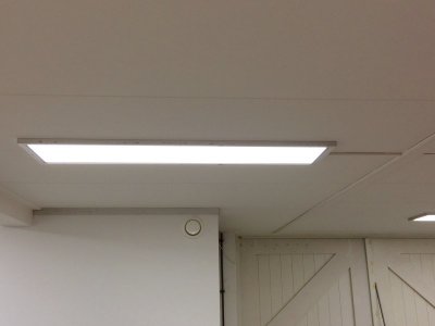

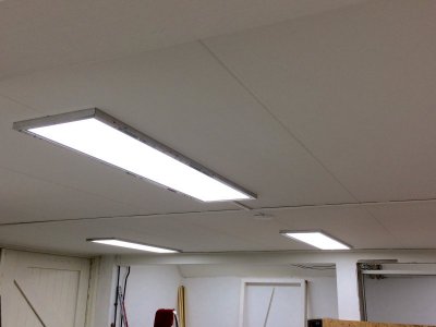

ik heb 4x een 60 bij 60 koud licht paneel gepakt in een 5 x 4 meter schuur. Geeft een bak licht, geweldig! Eerst had ik voor 360 watt aan tl-lampen hangen die niks deden.
Ophanging aan u-profiel. Ik heb ze alleen te krap gepakt (1cm maar tussen ruimte) en wat rommelig maar wel vrij goedkoop opgehangen. Voor 4 panelen heb ik 1 meter U-profiel gepakt (kostte 10 euro) en in 16 stukken verdeeld. Geheel profiel over alle zijden lijkt mij wat overbodig, maar zorg voor genoeg tussenruimte zodat je ze er in 1x in kan schuiven.
Achteraf zou ik zeggen: pak per 60x60 paneel een stuk U-profiel 20 cm aan 2 zijden en hang dit goed afgetekend op en schuif het paneel er zo in. Gewicht is verwaarloosbaar.
Trafo heb ik gaatje door gips plaat geboord en ligt in de balken laag van de schuur.
