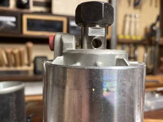

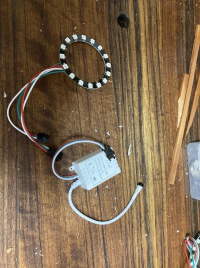

had er 2 besteld, ene voor de grotere DW621 en die hangt vast in mijn routertafel (dus niet van toepassing) en ene voor mijn ‘mobiele’ kleine RT0700 en daar past het niet op
dus wel gekocht maar geen succes

Wat is de reden dat ie niet past?
Ik heb die Makita ook sinds kort en vind geen verlichting erg onhandig van Makita.

ten eerste had ik een te grote diameter besteld maar was vergeten dat de verschillende voeten er ook nog over moeten kunnen, dus max buitendia is dan 65mm (ik had 72mm buiten en 56mm binnen).
En dan zit je weer met de verhoogde koelribben en de knop om de as vast te zetten. Kortom, te moeilijk voor mijn brein 😊

Dan ga ik uit van 2 weten er meer dan 1, want ik wil graag verlichting als dat redelijkerwijs kan. Echt een gemiste kans van Makita dat ook in de 702 er geen verlichting is opgenomen (ik heb de 702 versie).
Het is dus aan de gebruiker om dit op te lossen. Stel dat de led ring wel past, hoe voorzien we die dan van stroom? Loopt de stroomkabel buiten om? Of kan die binnen door?

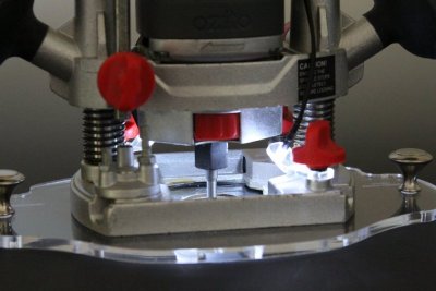

Losse led's zijn inderdaad praktischer door de koelribben.
De losse module zal te groot zijn om kwijt te kunnen. Er is ook nog voeding nodig. In de 40v accu versie zitten 2 led's. Er is dus ruimte.
Maar dan komen we wel in de behuizing terecht. En gezien garantie is dat wellicht geen optie.

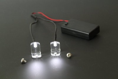

Ik heb ooit een setje van deze plakLEDjes met batterij gekocht. Dat is al een paar jaar terug en ik zit nog steeds op het eerste lampje. Kortom met dit six-packje ga ik nog lang doen. De lampjes geven goed licht en zijn klein genoeg om altijd wel ergens vast te kunnen plakken. Ik ben er tevreden mee. De batterij is niet bedoeld als vervangbaar, maar misschien kan het toch met wat gefriemel.

Alhier gevonden
Deze variant is qua bedrading subtieler. Dus deze aangeschaft. Dan kan ik mij met hout bezig houden, en iemand anders zich met electronica.
