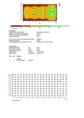

Hier is een deel van de lichtstudie, ik weet niet wat ik ervan moet maken.
Ze is gemaakt met ingebouwde T5 armaturen en LED panelen, ik had gevraagd opbouw en geen panelen...
Waar een muur staat hebben ze een plafondbalk gezet, en waar een balk staat hebben ze verlichting gezet wat niet mogelijk is... De afgesloten trapgang hebben ze compleet uitgelaten.
En ik had gevraagd 500 lux en ze geven 400 lux gemiddeld aan met slecht belichtte wanden waar werkbanken staan.
In de afwerkingsruimte zetten ze 3 lichtbronnen in lijn in het midden. Als je daar een meubel in het midden van de ruimte zet dan is de bovenkant belicht en alle zijkanten in de schaduw...
De groothandel heeft waarschijnlijk de schets verkeerd doorgegeven aan het studiebureau maar daarbuiten lijkt het mij complete BS
De bijhorende offertes zijn ook niet mild, €800 voor T5 en €1800 voor LED (met de ondernemerskorting van 40% afgerekend!). Nu heb ik zelf eens bij Luxar.nl mijn eigen lichtplan gemaakt met 10 LED armaturen in de grote ruimte voor 600 lux, en 8 in de kleine voor 700 lux met de duurste Philips LED buizen dan kom ik aan €700?

jeeeemig..... je kan ook echt niks meer door een ander laten doen!
Hoop niet dat dit je al geld gekost heeft?
Het is 100 jaar geleden dat ik wat heb moeten rekenen met verlichtingen en ik durf geen enkele serieuze stap daar nu in te zetten, maar kan het zijn dat ze de boel berekend hebben voor een kantoorruimte? Als ik die lichtjes zo mooi in het midden zie hangen....
Ga er maar vanuit dat ze een standaard programmaatje hebben en dat ze een getrained resusaapje de gegevens laten intikken.

Op de studie die ze mij gestuurd hebben staat wel degelijk "montage ruimte schrijnwerkerij" ik weet niet of dit geld kost. Het zijn de fabrikanten zelf die dit berekenen met hun verlichtingsgamma. Als ik dit plan nu zou gebruiken en elders de verlichting ging kopen dan was dat oneerlijk van mij, maar hier heb ik toch de indruk dat het een bijzonder slechte lichtplanning is. Ik zet liever 10 minder krachtige armaturen beter verdeeld over dezelfde ruimte waar zij er 6 krachtigere zetten in het midden. Als je dan dan met je rug naar die bronnen staat dan zie je geen steek voor je uit.

Wat ze er boven zetten en wat ze doen kan natuurlijk verschillen.
Maar als je de mogelijkheid hebt zelf aan te schaffen en op te hangen zou ik dat zeker doen. Ik denk dat je met gezond verstand een heel eind kan komen.
Maak hier en daar tussen de lichtpunten een WCD ( wandcontactdoos) en je kan altijd makkelijk een lichtpuntje bij maken.

Zo blijkt maar weer dat lampen verkopen en verstand van verlichting hebben 2 verschillende dingen zijn. Het ziet er interessant uit als het uit de.printer rolt, maar dat zegt niets over de kennis van degene die invoert helaas....
Je kunt voor dergelijke berekingen als het goed is een stuk freeware downloaden en daar de juiste armaturen inzetten, link heb ik ff niet, maar zou niet moeilijk te vinden moeten zijn met google.
13.217
3.926
Als ik dit lichtplan bekijk ziet het er uit als een berekening voor een kantoor. De laatste berekeningen die ik gedaan heb dateren uit 1991. Mijn kennis is dus roestig. Wat Ik wel weet is dat je een horizontale En verticale verlichtingsterkte kan berekenen. Voor winkelschappen is dit belangrijk. Je kan het probleem op twee manieren oplossen. Asymmetrische armaturen de wanden laten verlichten of zorgen voor een indirecte verlichting. Grote voordeel hiervan in dat het licht van alle kanten komt. Je hebt dus geen schaduwen. Nadeel je verliest veel ik schat, afhankelijk van de kleuren van de wanden, minimaal 40%.
