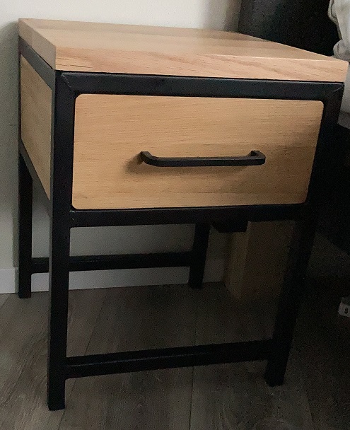

Ik bezit enkele gereedschappen (Makita invalzaag, Makita excentrische schuurmachine, Bosch afkortzaag, divers handgereedschap) maar heb zelf niet echt een werkplaats anders dan mijn schuurtje. Ik heb bijvoorbeeld zelf nachtkastjes gemaakt hout en staal (gelast) met lades.

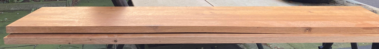

Ik heb geprobeerd op de foto te zetten hoe krom ze zijn, maar ik heb ze nog niet los gezaagd. Kan ik ze beter per twee los zagen of per één?
9.256
2.604
Nu zou ik ze weer los willen zagen en daarna schaven
wat bedoel je met 'los zagen' ?
als je ze zaagt, dan best op de lijmnaden, zodat je de tekening maximaal behoudt
door het zagen kan je spanningen in het paneel los maken, waardoor de planken anders krommen
hoe dik zijn de panelen ?
ik schat 20 mm & de speling op 5 mm
als je de speling vlak wilt schaven, dan verlies je 5 mm
steek je ze na het verlijmen door de vandikte, dan gaat er 2x1 mm af
totaal geschat verlies 7 mm, waardoor je panelen 13 mm worden
kan je daar niet mee leven, kijk dan of je het vlakschaven over kunt slaan & de panelen met wisselende tekening van de jaarringen samen kan stellen

ze zijn inderdaad 20mm dik, maar de totaal benodigde lengte is korter dan ze nu zijn, dus wellicht scheelt dat nog wat in het totale verschil. Dunner kan ik wel mee leven maar dan zal ik in de hoeken een extra lat maken ter versteviging.
Ik bedoelde ik kan ze ook per tweede Lijmnaad los zagen omdat het maar zulke smalle plankjes zijn.
