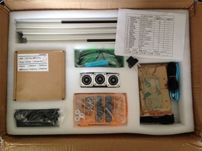

Na een tijdje in het bezit te zijn van een kleine CNC (3040) machine werd ik ook wel heel nieuwsgierig naar laser, eerst wou ik hem erbij op bouwen nu toch voor een losse gegaan. Net als de CNC komt deze ook van de brengChinees.
Dan hoe groot moet dat ding zijn en hoeveel vermogen moet die laser hebben, ik heb gekozen voor een model wat A3 kan laseren een A5 model was ongeveer gelijk qua prijs en een vermogen van 2500mW (2.5W) lagen kan maar dat is ook te regelen (denk ik moet ik nog uitzoeken) en een 5000mW (5W) is meteen een keer zo duur en voor graveren lijkt mij dat niet nodig.
30 april dat ding besteld en afgelopen donderdag 11 mei heb ik hem binnen gekregen, vrijdag avond alles in elkaar gezet dat viel reuze mee en zaterdag avond aan het stoeien geweest om de software werkend te krijgen en kreeg het niet op de laptop werkend die heb ik vandaag opnieuw geïnstalleerd weer de software geïnstalleerd en hij werkt.
Zo komt het binnen (de doos zit dan wel dicht natuurlijk en er zit licht nog een stuk verpakking materiaal op).

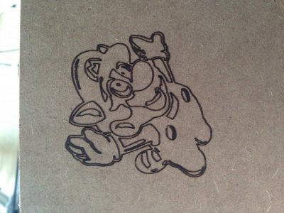

Toch nieuwsgierig dus even in de woonkamer Mario op een stukje MDF gelazerd en dat ging goed maar er komt nu eerst iets van een afzuiging het stinkt als een gek en rookt ook goed :)

Heb je ook eigen foto's van het apparaat zelf? (en eventueel in werking?)

Verdere foto's heb ik nog niet gaan komen.
De laser moet je scherp stellen (aan het lensje draaien tot er zo'n klein mogelijk puntje is), de ruimte zal ik nog opmeten als die gewoon op tafel staat, je hebt geen bed zoals bij een CNC dus in dat opzichte heb je geen max hoogte dat is dan alleen weer door de laser.

Ik had een plaatje MDF op tafel gelegd en daar het witte vrij luchtige schuim op gelegd, het schuim deed die niks mee maar in het MDF stond wel het lijntje.
