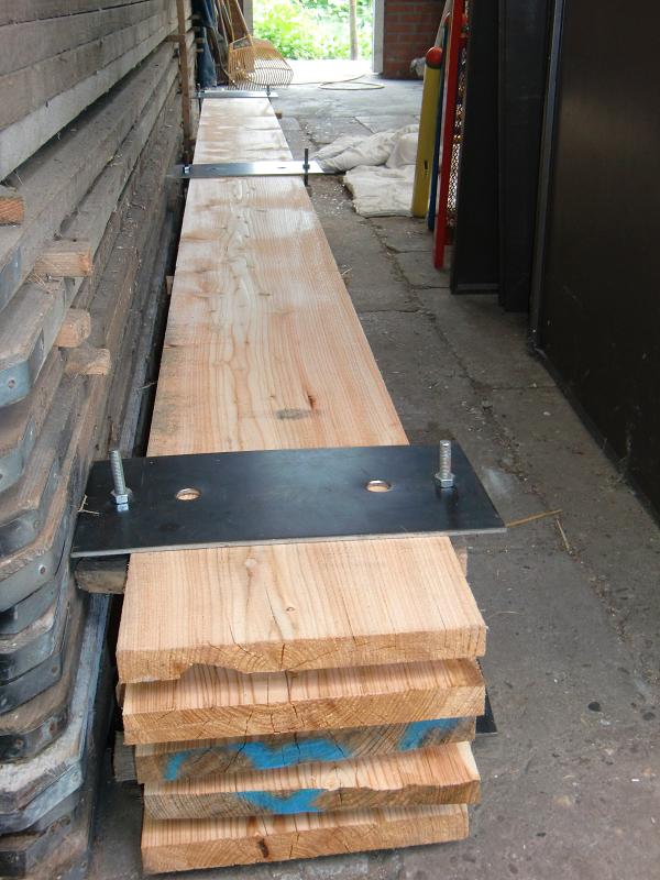

Ik heb vanmiddag 20 meter lariks gekocht. 5 planken van 4 meter.
Het is net gezaagd. (dus de stam is net in planken gezaagd)
De afmetingen zijn ongeveer 2.5 x 25 x 400 cm.
Ik wil het vooral gebruiken voor kleine voorwerpen voor buiten (meest voor voederhuisjes)
Weet iemand hoelang ik het moet laten drogen tot ik het kan verwerken?
Groeten Rudolf.

Een vuistregel is dat hout ongeveer een jaar droogtijd nodig heeft voor 1 á 2 cm dikte, afhankelijk van de dichtheid van het hout.
Maar als je het gebruikt voor voederhuisjes, kun je gewoon alvast enkele stukjes in de lengte op maat zagen, en deze in huis te drogen leggen. Dat gaat namelijk veel sneller dan wachten totdat de gehele plank droog genoeg is.

Ik heb ergens op het forum gevonden dat het hout 4 cm per jaar droogt.
Dus dan zal mijn hout ongeveer een half jaar moeten liggen met een dikte van 24 mm.

Ik heb het hout nu in de schuur liggen te drogen, op elkaar gestapeld met daartussen steeds latjes van 22 mm dik. Mijn idee was om er ook ijzeren beugels over te maken die het hout samenklemmen zodat het minder bol of hol gaat staan.
Zijn die beugels een goed idee of is dat juist heel slecht voor het hout?

Als je het buiten wilt gebruiken, met alle schommelingen die je daar hebt, dan kun je het hout beter niet al te strak in een vorm dwingen. Dat geeft alleen maar spanning die er uit komt als je het zaagt of als je het resultaat buiten hangt. Een beetje gewicht (paar stoeptegels) om te zorgen dat het niet al te krom gaat staan is voldoende.

Ik heb de planken net in de zelfgemaakte klemmen zitten.
Als dit niet bevalt haal ik ze er later wel vanaf, eerst dit maar eens proberen!

Let er wel op dat je geen vlekken krijgt in je hout op de plaats van de platen. Het vocht in het hout zal reageren op het metaal van je klemplaten. Ik zou er twee dunne latjes tussensteken om geen contact te maken. En zo kan het hout onder de klemplaat ook beter drogen.

Ik heb aan de bovenkant er stoken multiplex tussengedaan.
Aan de onderkant karton, er was niet genoeg ruimte voor multiplex.

Misschien de koppen van de planken in de verf of was zetten om scheuren (door te snel drogen) te beperken

Ik zal de kopse kanten voor de zekerheid toch maar zo snel mogelijk insmeren.
