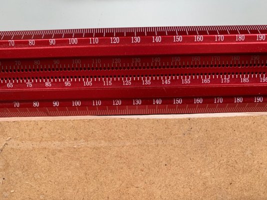

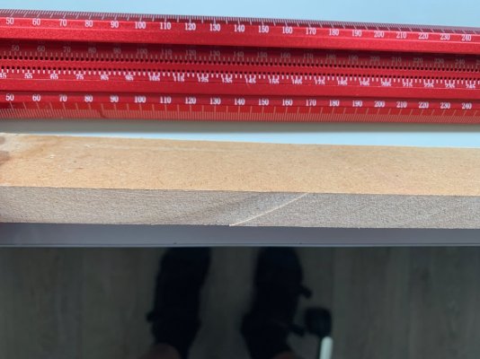

Vanochtend opnieuw geprobeerd. Dat gaat inderdaad beter, maar het laatste gedeelte van de zaagsnede van de MDF-plaat blijft onregelmatig. Het zaagblad is het originele blad dat met de machine werd meegeleverd (24 tands)

Met een beter zaagblad wordt de zaagsnede ook beter. Hoe heb je je zaag afgesteld? Je dient zowel het blad als de geleider parallel aan 1 van de miterslots te zetten. Daarnaast kan het ook techniek zijn.
9.941
3.515
Zulke happen komen niet van het zaagblad of van de geleider. Dit komt van niet soepel doorvoeren. Hoewel een 24 tands blad niet de voorkeur heeft voor het netjes zagen van mdf. Je zal eens moeten kijken waarom je de plaat niet vloeiend kan doorvoeren. Is je plaat te groot voor je tafel van je zaagmachine? Heb je een uitvoer tafel?
Met MDF kan goed aan de zaagsnede zien hoe de geleiders staat t.o.v. de zaag. De makkelijkste manier om te testen is beginnen met het eraf halen van het spouw mes (die zet je later terug). Dan weet je zeker dat het niet aan het spuw mes ligt. Die kan namelijk ook de plaat weg drukken.
Als je een fijne zaag hebt (geen schulpzaag) dan zet je die zo laag mogelijk, dat net de tanden iets boven de plaat uit steken. Als de zaag parallel loopt met zaag (en de geleider recht is) moet je een kruislings gelijke aftekening krijgen van de zaagsnede. Wat je nu ziet is dat of de voor of achterkant schraapt in de plaat. Dat moet je zo goed mogelijk zien te krijgen (symmetrisch). Als dat allemaal goed is kun je het spouw mes terug zetten en kijken of die goed staat. Ook even controleren of de zaag (om het goed uit te lijnen) haaks staat t.o.v. het blad. Hoop dat je hier iets mee kunt. Succes!

Ik heb zowel het zaagblad als de langsgeleider uitgemeten en afgesteld. Het zaagblad staat nu op 0,05 mm. De langsgeleider heeft aan de achterkant gemeten een uitslag van -0,06 mm. Daarnaast de hoek van het zaagblad t.o.v. de tafel: 0,00 mm. Ik heb gezaagd met het spouwmes er in.
Ik zal nog eens proberen of het verschil uit maakt als ik die weg laat.
Foto 2: het grijze is het tafelblad van de zaag, ik houd hem daar boven het tafelblad.
En ja, ik heb de langsgeleider met het zagen uiteraard vast gezet.
Een uitvoertafel heb ik niet. Met hout heb ik het probleem overigens ook, al lijkt het daar wel minder te zijn.
