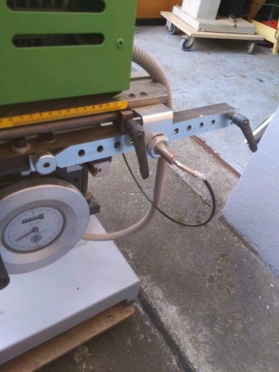

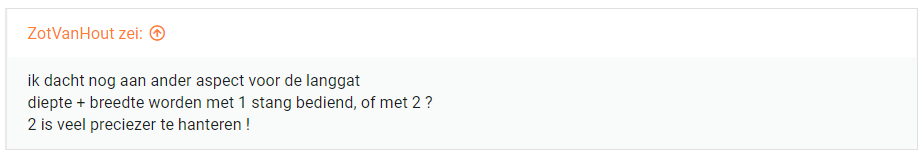

ik dacht nog aan ander aspect voor de langgat
diepte + breedte worden met 1 stang bediend, of met 2 ?
2 is veel preciezer te hanteren !
De modellen die ik bekeek werden inderdaad met 1 stang bediend. Leek me net handiger? Maar ik heb nog nooit met een langgatboor gewerkt helaas.
er is een verschil tussen 'lijken' en 'blijken'
dat je de boor met 1 pook bedienen kan, lijkt handig
je boort in 2 richtingen: vooruit + zijdelings
langgatboren zijn daarvoor gemaakt
bij 2 poken dient de ene om vooruit te boren & de andere om zijdelings uit te boren of frezen
omdat je 2 poken hebt, gebruik je beide handen
met 2 handen heb je een veel betere controle op het boren
met 1 pook is er meer kans dat de boor zijdelings wegschiet
