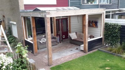

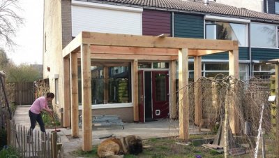

Voor een vrije overspanning van 5 meter heb ik een douglas balk van 200bx300h gepakt.
de balkenlaag die op die "moederbalk" zoals jverbeek de balk noemt, is bij mij 178cm. Aan de kant van het raam heb ik inmidels een grote lichtstraat geplaatst inmiddels, dakbedekking bestaat uit OSB met EPDM.
Nou ben ik geen constructeur maar heb wel een aardig gevoel erbij gekregen inmiddels en ook ik zou een balk van 300 hoog niet als moederbalk gaan gebruiken.
De twee balklagen van 3 meter x 5 meter worden (incluis dak en dakbedekking) daar veel te zwaar voor.
Een gelamineerde oplossing is beter.
