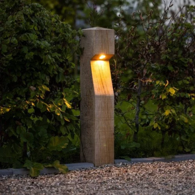

Hopelijk kunnen jullie mij helpen... Ik heb nog wat Douglas palen over van toen de tuinoverkapping werd gemaakt. Volgens mij zijn ze 14*14 óf 15*15 cm.
Ik hou van DIY projectjes dus ik wil van die restanten graag wat lampen maken zoals onderstaand.
Zou die uitkeping (driehoek) te maken zijn met een reciprozaag met een lang heavy duty zaagblad. Het is gewoon voor eigen gebruik dus als het niet tot op de millimeter nauwkeurig is maakt dat niet zoveel uit. Ik vraag me alleen af of het zaagblad niet teveel gaat kromtrekken en het dan wel erg scheef wordt. Iemand ervaring hiermee?
