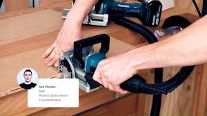

Het grappige is dat Makita het zelf exact op die manier doet:
Maar wat doet dan dat handvat bovenop? Op mijn Mafell lamellenfrees zit daar een ronde knop. Die is wat minder groot uitgevallen dat dit handvat. Het is vrij eenvoudig voorstelbare dat je met een dergelijk handvat al snel scheef freest. Of zou het bedoeld zijn wanneer je de frees wel op de ondergrond legt?

Misschien heb ik het helemaal fout, maar ik heb van een ervaren domino gebruiker geleerd dat je de hand waarmee je de domino horizontaal naar voren drukt achterop de machine moet pakken. (dus bij zijn kont):giggle:
Sindsdien gaat het werken met de domino mij veel beter af,
misschien kan je dat ook eens met de lamellenfrees uitproberen?
Mvg, :).

Geldt voor al deze machines. Mijn domino houd je ook op de geleider vast met een klein greepje (linkerhand) waarna je de body met de rechterhand het hout in drukt. Die rechterhand heb je achterop de body. Een lamellenfrees heeft een soortgelijke beweging ja.
IDD - idealiter druk je de freesbody met één vinger van je rechterhand (als je rechts bent) het hout in, en zorgt je linkerhand voor het op zijn plek houden van de machine ;-)
10.212
2.946
dient om de machine vooraan naar beneden te houden wanneer de klapbare aanslag niet gebruikt, maar de machine zijdelings tegen je werkstuk drukt
verder om de machine handig op te kunnen tillen
wel dan heeft een intelligente ingenieur die theoretisch erg onderlegd is, maar nog nooit zo'n machine gedragen heeft, dit ontworpen
met dat O-handvat kan ik mijn machine stevig in mijn hand houden
een ronde knop zie ik zo van tussen mijn vingers glippen
