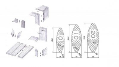

Ligt er aan wat voor dikte materiaal je gebruikt.
Bij de aanschaf van de machine er toen een doos nummer 20 erbij gekocht op advies van de verkoper, dit zou de meest gebruikte maat zijn.
Kwam een plaatje tegen met maten misschien dat dat helpt bij de keuze.
