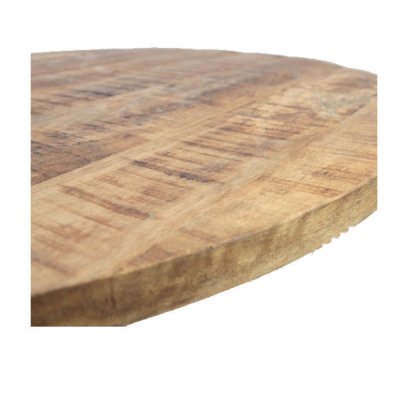

Hallo allemaal,
Ik ben niet thuis in het bewerken van hout.... En aangezien jullie dat wel zijn, graag jullie advies.
Wat kunnen we het beste doen met een houten eettafel van mangohout (vergelijkbaar als de foto)?
Doel: zorgen dat het hout mooi blijft en zo min mogelijk beschadigd of vies wordt door gebruik, etensresten, kringen van glazen, en dat dit met een iets vochtige doek goed af te doen is.
En... Wat ons betreft willen we zo min mogelijk zien dat het behandeld is, oftewel liever geen glanzende laag of groot kleurverschil door het bewerken met olie, lak of beits.
Dank voor jullie hulp!! Fijne avond.

Als je op Skylt zoekt, zul je geholpen zijn denk ik. Een ultramatte (vloeren) lak, zodat je niet ziet dat het blad is behandeld, maar toch zeer goed word beschermd. Ik heb er al meerdere goede resultaten mee behaald.

Zo min mogelijk zichtbaar:
1. Rigostep Skylt (2K lak).
2. Polyvine (1K lak)
Omdat het een 2K lak is biedt Skylt ook een betere bescherming als Polyvine. Maar de voordelen van Polyvine zijn een lagere prijs en makkelijker verwerking. Doordat het een 1K product is hoef je niets te mengen in de juiste verhouding.

Dit gedeelte van het forum is tbv bescherming gerelateerde vragen, daar zal je veel info kunnen vinden.
Ik kan idd net als de voorgangers aanraden om vooral even naar topics over skylt te zoeken (zoekfunctie rechtsboven), perfect spul.

Is bekend op welke manier de tafel op dit moment afgewerkt?
Mijn zusje heeft onlangs een mangohouten tafel gekocht die af fabriek afgewerkt is met een hardwax.
Laksystemen zoals bijvoorbeeld Skylt zullen niet werken over een olie of wax verwacht ik.
