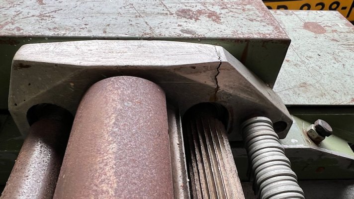

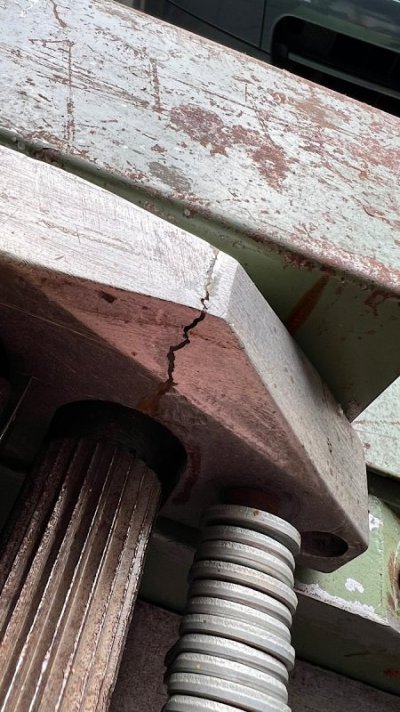

Wil mijn Robland VVD gaan opknappen, oud beestje met schaafbreedte 210mm. Een van de lagerstoelen is ooit gebroken bij de aanvoeras en gerepareerd met epoxy. Maakt het schaven toch altijd een beetje spannend 🙂
Heeft er iemand een idee of zoiets nog ergens te krijgen is? Of een contact/connectie?

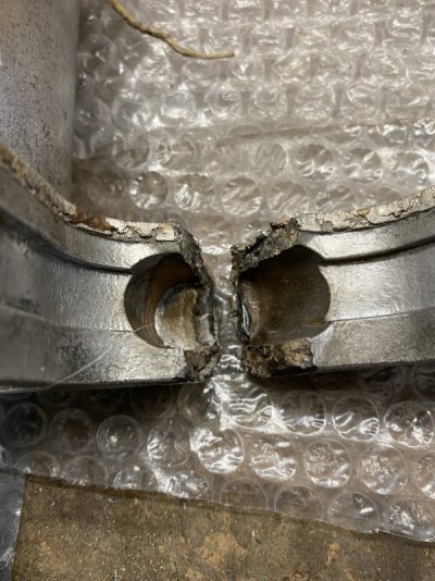

Ik heb net zo een machine met hetzelfde probleem. Vorige eigenaar heeft geprobeerd de breuk te lassen en heeft een extra gat geboord en het deel met een bout en moer vastgezet aan frame. Las heeft niet tot verbinding geleid..Overweeg een nieuw exemplaar te laten maken. Demontage, verwijderen van poelie is niet te doen. Heb nu wel al veel uit elkaar

Waardoor breekt dat onderdeel? Is het hol aan de achterkant? Zit er zo'n onderdeel aan allebei de kanten? Waarom krijg je de poelie er niet af?

Ja, de lagerstoel is heel zwak op die plaats. Boven het gat voor het lager van de terugloopbeveiliging is een rond gat bijna door naar boven geboord. Hier komt de veer voor de terugloop beveiliging, zodat deze kan meebewegen met de dikte verandering

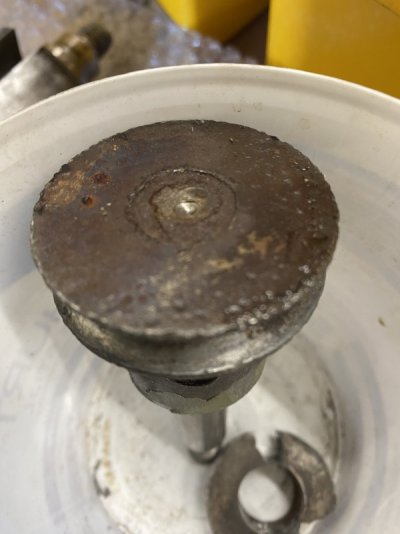

Poelie zat heel vast, veel WB40, poelietrekker en heetstoken hielp niet, uiteindelijk door geslepen. Lager moet eerst verwijderd worden voordat de lagerstoel eraf kan. Verwijderen van lager gaat ook niet zoals verwacht.

Als je heet stookt, moet je een grote fakkel gebruiken. Je wil alleen het lager, of de poelie die er af moet , heet maken, zodat hij uit zet. Als je een te klein vuur hebt, wordt ook de as warm en schiet het niet op. Zijn wel alle borgboutjes er uit? Is dat onderdeel van een aluminium legering, of gietijzer?
