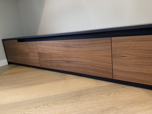

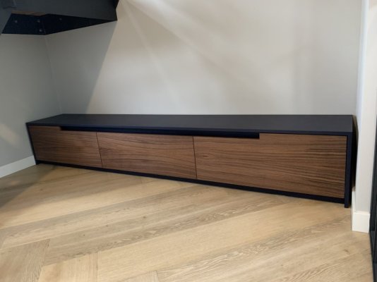

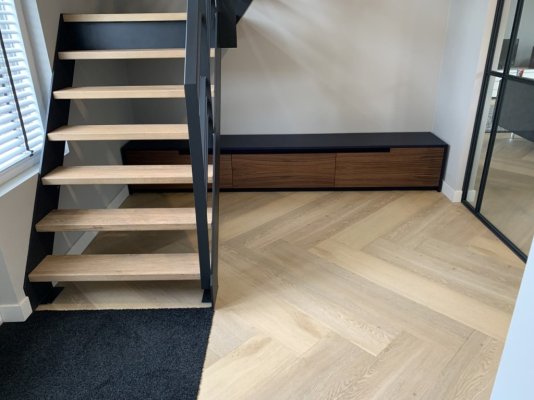

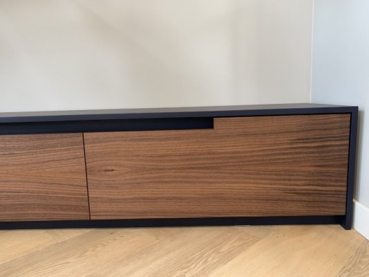

Nou, de kast staat op de juiste plek en de fronten zijn gemonteerd. Erg jammer dat het niet goed is gelukt om de tekening in het fineer door te laten lopen, noem het een leermoment.
Lastig om de kleuren goed uit te laten komen op de foto, het is niet heel erg zonnig in de hal. De kast lijkt meer grijs ipv donkerblauw.
Het noten fineer is afgewerkt met 2 lagen Osmo hardwaxoil.

Hartstikke mooi geworden EN ook nog eens ervaring opgedaan met fineren. Petje af, ik doe het je niet na (of wel maar dat zullen we nooit weten).
Leuk detail die uitgesneden lades aan de buitenkant.
Geniet ervan!
