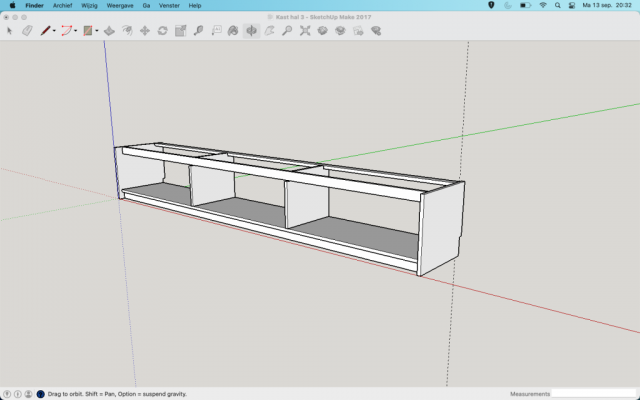

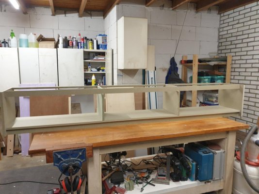

Ik ben bezig met het maken van een lage kast voor in de hal. Afmetingen zijn 2540x400x400mm en er zullen 3 lades in komen.
Het geheel wordt van V313 MDF wat ik zal schilderen, de ladefronten wil ik (zelf) gaan fineren met een mooie fineer zodat de tekening over de 3 lades door loopt.
Allereerst een schets gemaakt in SketchUp:

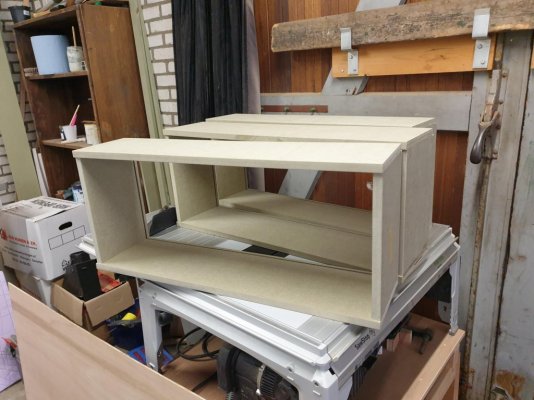

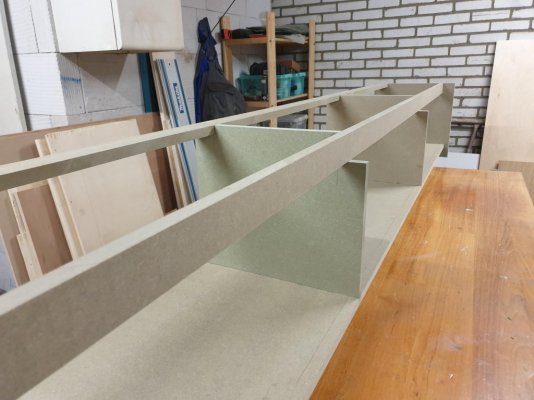

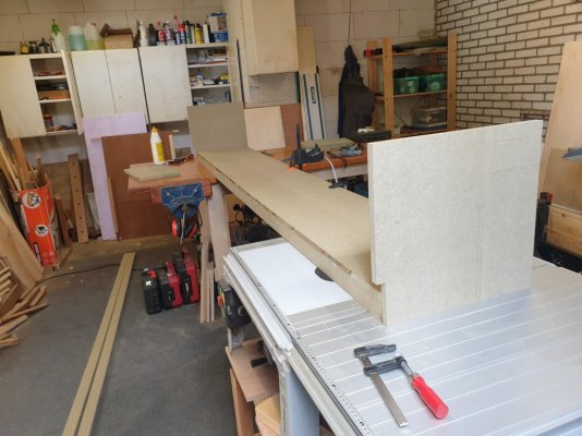

Daarna de panelen gezaagd en de uitsparingen gemaakt. Best nog een uitdaging om een lengte van ruim 2.5 meter op een relatief kleine zaagtafel te zagen. Maar ik bedacht, veel schuiftafels kunnen deze lengte ook niet aan en dan moet het ook gewoon via de langsgeleider.
Vandaag begonnen met assembleren. Houtlijm, mini brads uit de tacker en een enkele schroef.
Omdat de kast langer wordt dan mijn werktafel heb ik maar gebruik gemaakt van de zaagtafel die dezelfde hoogte heeft.

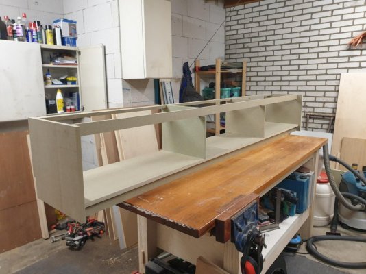

Eerst de plint aan de zijpanelen, daarna de bodem.
Het ging allemaal redelijk voorspoedig en na een uur was dit het resultaat.
De ladegeleiders zijn besteld, dus ik kan verder met de lades en het schilderen van de kast.

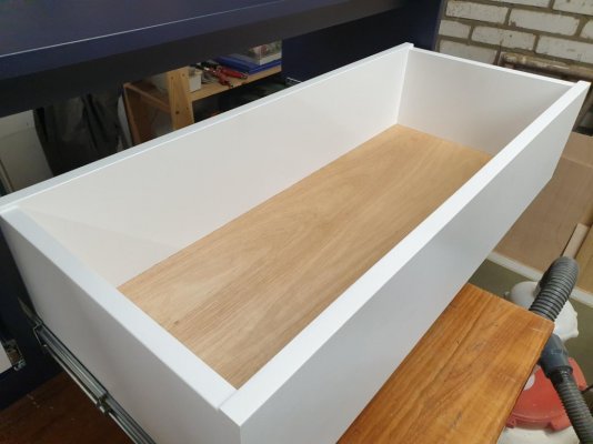

Work in progress:

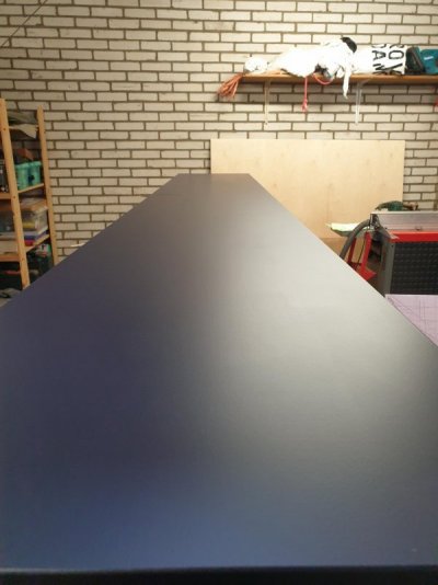

De kast is geschilderd. Nog niet naar volle tevredenheid want ik zie nog aanzetten. De buitenzijde zal ik dus nog een keer doen nadat deze laag echt goed is uitgehard.
Ook de 3 lades zijn gemaakt, deze zullen nu worden gegrond en daarna afgelakt met een witte matte lak. Daarna wordt de bodem van multiplex erin geschoven en vastgezet. Daarna aan de gang met de fronten.

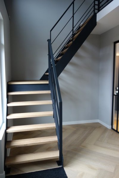

Ik ben aan het nadenken over de fronten die er straks voorkomen. Omdat we een PVC vloer hebben (eik-look) en omdat de traptreden van massief eik zijn wil ik een donkere fineer zodat het goed contrasteert.
Ik kan nu van iemand 20 stroken Amerikaans noten fineer overnemen. De maten zijn 20x272cm. Ik zou daar €100 voor betalen. Is dit een beetje een goede prijs? Als ik kijk wat ik online kan kopen betaal je vaak minstens €10 per strook.
In het verleden werd hier op het forum ook nog wel eens iets aangeboden, maar op dit moment natuurlijk niet meer.
De gefineerde fronten worden tegen de lades aangeschroefd, maar ik denk dat ik er niet aan ontkom om ook de achterzijde te fineren? Die je dus niet gaat zien.....
Hierbij een foto van de hal waar de kast gaat komen.

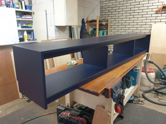

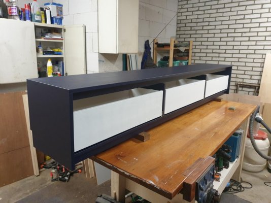

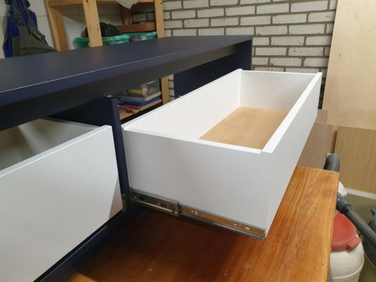

De lades zijn klaar en alles is geschilderd.
De kast wederom blauw, net zoals een eerder project en de lades mat wit.
Ladegeleiders gemonteerd en alles loopt soepeltjes.
Nu verder met de fronten. Morgen zagen en hopelijk komt dan ook het fineer binnen.
Voor de oplettende kijkers, het klopt dat de meest rechtse la iets lager is. Dit kwam nou eenmaal goed uit met het plaatmateriaal dat ik had liggen. En omdat er toch nog fronten voorkomen zie je er straks niets meer van...

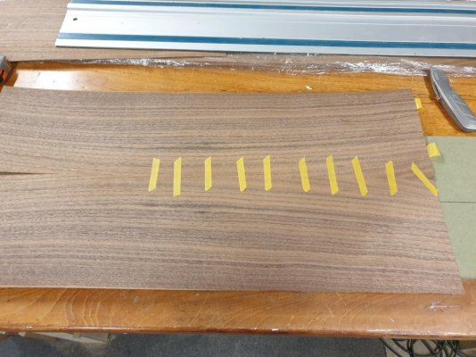

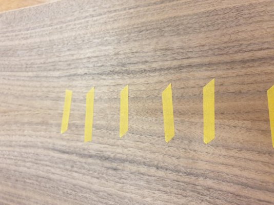

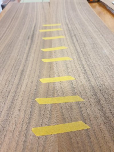

Mag ik nog om advies vragen over het fineren van de fronten.
Het idee is om het patroon van het fineer door te laten lopen over de 3 fronten. Dat gaat lukken, want het fineer is 270cm lang en de 3 fronten zijn samen 249cm.
Maar ik moet ook 2 stroken samenvoegen om de juiste breedte te krijgen. Eigenlijk zou ik dus eerst de 2 stroken fineer moeten 'jointen' en samenvoegen zodat het naadloos aansluit, daarna op een plaat MDF lijmen en als laatste de 3 delen zagen.
Maar het 'jointen' van 270cm in 1 keer gaat mij niet lukken.
Ik kan dus beter eerst het fineer opdelen in 3 stukken en daarna per front deze gaan samenvoegen. Probleem wat ik dan kan krijgen is dat wanneer ik bij 1 front net iets te veel weghaal om een naadloze aansluiting te krijgen het patroon zal verschuiven over de 3 fronten.
Snappen jullie mij nog?
Wat zouden jullie doen?

Hi, de 2 stukken fineer tegen elkaar leggen en over de lengte een stuk tape plakken.
Vervolgens omdraaien en de stukken fineer onder een hoek leggen zodat de naad open gaat staan, beetje lijm erin en vervolgens het fineer in tegengestelde hoek “fixeren” zodat de lijm uit kan harden. Na uitharden, afsteken/tape verwijderen en dan zou je “ok” moeten zijn.
Ergens een keer in een filmpje gezien.
Daarna ofwel in 1x op alle lades tegelijk pakken en terugsnijden of enkel het midden op maat maken en de 2 zijstukken opplakken en alsnog terugsnijden.

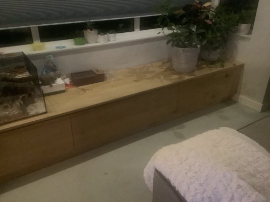

Of! (Kost niet de wereld) volhouten ladefronten uit lange planken. Zelf ook gedaan, hartstikke mooi geworden (al zeg ik het zelf)
Nou, zo makkelijk gaat het niet, want je moet het fineer zien als een stuk onbekantrecht hout. Je moet er eerst een rechte kant aanmaken om de stukken goed te kunnen verbinden.
Ik ben er inmiddels aan begonnen. 2 lange stroken fineer op elkaar gelegd als een bookmatch en daarna verdeeld in 3 stukken (voor 3 fronten) Vervolgens deze met de invalzaag recht gesneden en dan krijg je toch een behoorlijk strakke naad.
Dat trucje met die invalzaag kwam ik tegen op YouTube. Daar gebruiken ze een zaagblad met negatieve tanden (voor metaal) en bewegen de zaag naar achter ipv naar voren. Dat zaagblad heb ik niet, maar met een gewoon zaagblad blijkt het ook te gaan. Slechts op 2 punten een kleine 'tear out'.

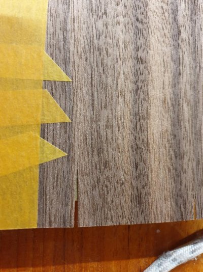

Inmiddels zit het fineer op de fronten. Helaas wel een (beginners?) fout gemaakt. Iets met voor- achterzijde van het fineer maar om een lang verhaal kort te maken, de tekening loopt niet door...... En daar was het me juist om te doen.....
Gelukkig is het kwartiers gezaagd fineer en niet dosse, dus misschien valt het niet zo heel erg op.
Ook het bevestigen met de 'strijkbout' methode ging niet zoals gehoopt. Ik weet niet precies waar het aan ligt, misschien was de temperatuur te hoog van de strijkbout, misschien heb ik de lijm iets te lang laten drogen, maar de voeg gaat soms een beetje open staan, vooral aan het einde van het paneel. Ook kwamen er in de laatste 2 panelen barstjes aan de randen. De eerste 3 gingen wel goed....
Kan ik dit nog een beetje herstellen? Wellicht met schuurstof en lijm? Of een beetje epoxy? Maar kan ik het daarna nog wel in de olie of Osmo zetten? Dat gaat natuurlijk niet samen met houtlijm.
