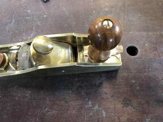

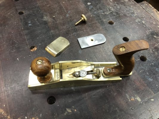

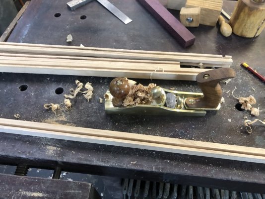

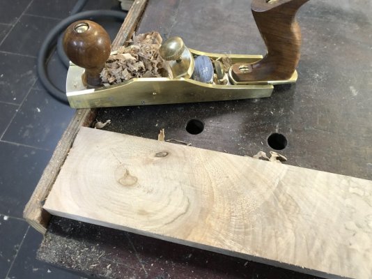

Afgelopen periode heb ik niet alleen een eenhands lagehoekschaafje gemaakt maar ook een een iets grotere lage hoek schaaf met een beitel breedte van 40mm met natuurlijk een verstelbare mond opening.
Het is weliswaar geen houtbewerking maar wilde toch wat foto‘s delen van het maak proces.

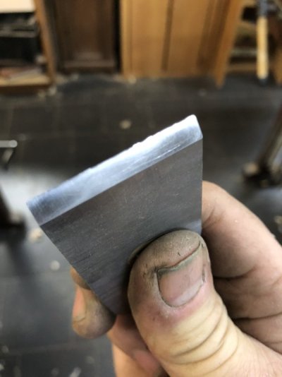

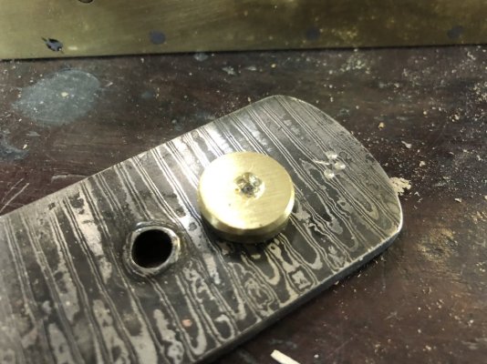

Na een aantal proef schaaf streken zag de beitel er zo uit, had een stukje staal gepakt waarvan ik dacht dat het gereedschap staal was.
Pas gemaakt daarna gehard en getemperd en geslepen bleek dus geen gereedschap staal te zijn.
Opgelost door het maken van een nieuwe schaafbeitel dit keer uit damast staal, deze houd het bijzonder goed.

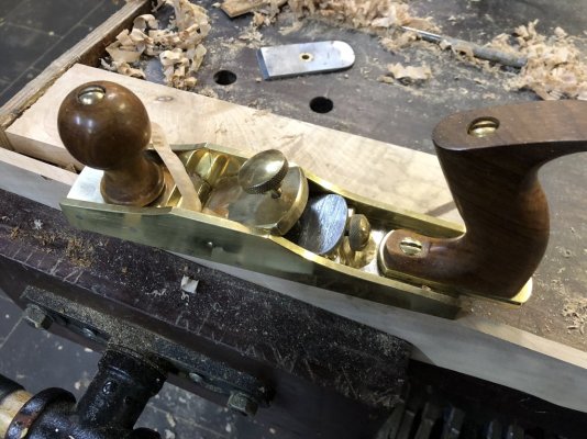

Dit is een warrig stuk esdoorn met slaap (spalt) en vraagt dus veel van de beitel en schaaf.
Alle verbindingen tussen het brons zijn geboord en getapt m4 draad, handgreep en knop van Bubbinga.
zool 210mm lang en n 50mm breed, schaafmes damast 40mm breed.

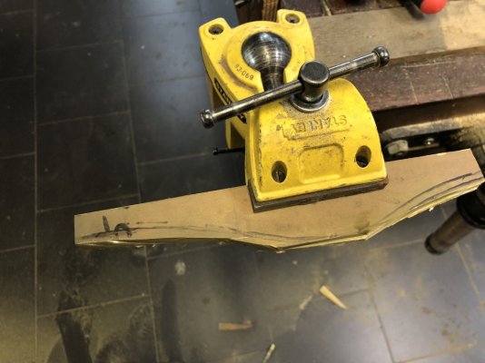

Alle metaal werkzaamheden zijn eerst grof uit geflext en daarna met de hand op maat gebracht middels een kleine stationaire bandschuur en diverse (zoet)vijlen.
Groetnis,
Roeland

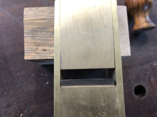

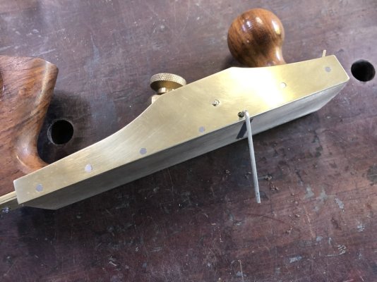

Kun je meer details tonen over de regelbare mondopening?
En foto's van de onderkant?

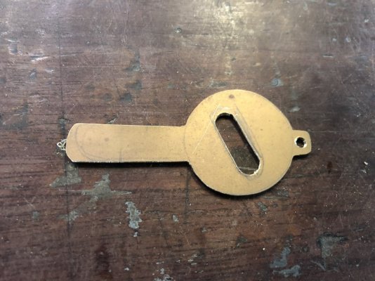

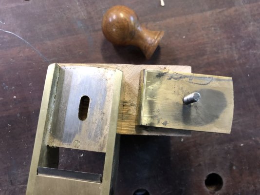

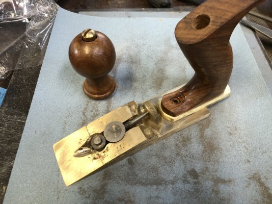

Zal vandaag of morgen even nog wat foto's van de onderzijde maken dan word het heel snel duidelijk dat het een simpel schuif mechanisme betreft net zoals de fabriek schaven van bv Stanley (sweetheart) Veritas of Lie Nielsen echter zonder exenter ring die ga ik nog maken uit een stukje messing plaat 2mm.
Verstelling dmv los draaien van de voor knop dan kun je de voorzool naar voren of achter schuiven dan weer vastzetten.

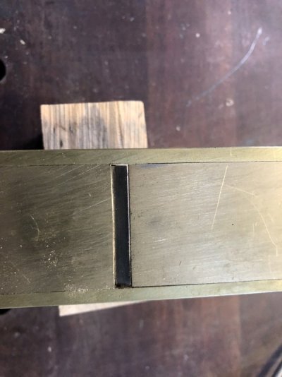

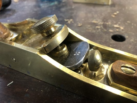

Op verzoek van Ornament wat detail foto’s van de verstelbare mond opening

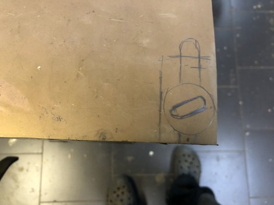

Vandaag ook even tijd gevonden om de excenter verstelling te maken uit een messing plaatje van 2MM. Werkt nu naar behoren knop iets los draaien en de hendel naar links of rechts bewegen voor een grotere of kleinere mond opening.
Moest toch het ex enter plaatje aanpassen ivm niet voldoende bewegings vrijheid..
ook leuk met een imbus busje kun je de schaafbeitel fixeren.

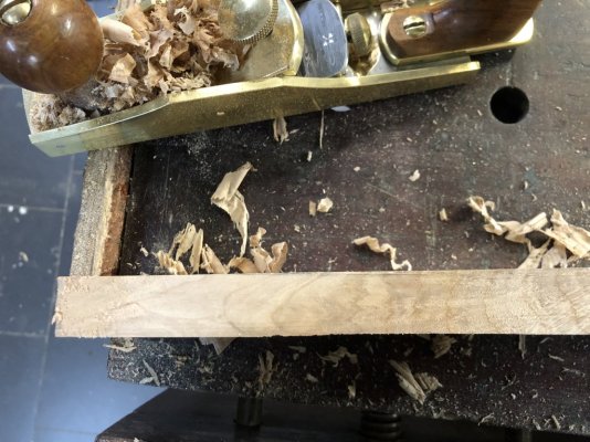

En gelijk maar wat schaaf werk het hout is Linga of terwijl ook wel tropisch kersen genoemd.
Groetnis,
Roeland

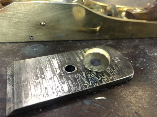

En de laatste kleine aanpassing ter bescherming van de damast schaafbeitel.
Een messing rondje gemaakt met aan de ene zijde een verzonken magneet en aan de andere zijde een holletje die de schroefdraad van de vastzet knop ontvangt.
Ben tevreden het systeempje werkt.
41C60815-B339-4FB8-A2BC-19806B4F3499.jpeg FADB7E04-939E-4FFB-95BC-05F16EC12470.jpeg
Neem dit schaafje en natuurlijk wat andere gereedschappen mee naar de ODH. Heb er zin in.
Groetnis,
Roeland

Heel chique! Vwb die inbus tbv fixatie van de beitel, dat gaat om het uitlijnen van de beitel gok ik?
Slimme/simpele oplossing, hou ik van!
