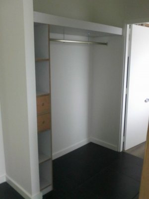

Na enige vertraging in de oplevering van de villa is afgelopen week dan toch eindelijk het maatwerk garderobe meubel geplaatst.
Belofte maakt schuld: hieronder de eerste foto van het resultaat. Er komen nog foto's met een goede camera gemaakt, waarbij ook de vlak liggende ladegeleiders zullen worden vastgelegd.
De schilder moet er nog met zijn plamuurmes en kwast/roller overheen. Het geheel wordt - inderdaad - hélemaal in de kleur RAL 9010. Ik persoonlijk had de ladefronten in de houtkleur gelaten, maar ja... wie ben ik... ;)
