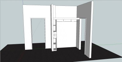

Voor een kennis ga ik een garderobe-meubel maken (zie foto's).

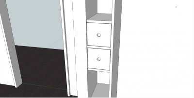

Zoals jullie zien heb ik een tweetal kleine lades toegevoegd van 185 x 185 x 340 mm (b x h x d) t.b.v. autosleutels en dergelijke rommeltjes.
De lades zelf worden van interieur multiplex gemaakt. Om niet teveel breedte verloren te laten gaan wil ik geen gebruik maken van luxe, metalen ladegeleiders.
Volgens mijn beleving moet dat met deze geringe breedte en hoogte i.c.m. de diepte wel lukken.
Mijn vraag - je voelt hem al aankomen - is: wat zijn de alternatieven?
Kan je bijv. houten strookjes monteren waarover de lades glijden ?
Zo ja, moet dat dan hard of juist van zachter hout zijn en...
is het handig dit in te smeren met talk of ... zodat het beter glijdt ?
Of kun je beter iets van kunststof toepassen ?
Hoor graag jullie tips, ideeën, adviezen etc. etc.
Groeten, Ekko

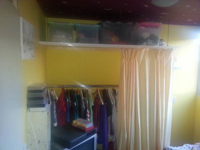

wat denk je van een gordijnrails .... ??? zie foto( heb ik bij mijn dochter gemaakt) het voordeel is : minder stof op haar kleren, en als ze haar kamer netjes heeft(nu niet) lijkt het ook nog leuk... gordijnen kun je kant en klaar kopen bij Leenbakker of Kwantum...

@TiMeR-JaN: ik denk dat je de vraag niet helemaal goed begrepen hebt... ;)
En ik weet heel zeker dat die kennissen van mij geen gordijntje willen in de hal van hun nieuwe design villa :)
"Hoe strakker hoe beter is het credo daar."

Er is een reden dat ik niet heb gekozen voor het opnemen van ladegeleiders aan de zijkanten van de lades: het gedeelte direct links van de lades is een wand.
Ik heb bewust gekozen om daar niet ook een strook plaatmateriaal tegenaan te zetten. Ten eerste vind ik, dat het weglaten een rustiger beeld geeft.
Ten tweede is de beschikbare breedte beperkt. Een extra plank en/of een set geleiders aan de zijkant van de lades levert teveel ruimteverlies op.
De reacties bevestigen wel en beetje mijn gedachtegang: ik opteer voor strookjes aan de onderzijde van de lades, waarbij ik tevens rekening zal moeten houden
dat de lades niet links tegen de muur aan gaan schurken. Maar daar kom ik wel uit. Dank voor jullie inbreng tot nu toe.
@Fred: kende het niet #carnaubawas. Ik ga daar eens verder induiken.

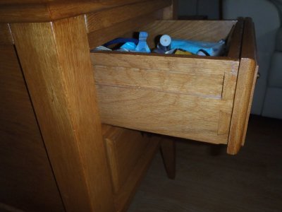

Bobbie
25 aug 2011
72
Amstelveen
Even een fotootje zoals ik heb heb gedaan, de diepte van 0,5 cm ingefreest en 2,5 cm hoog, glijdend dan ook op eiken lat met kaarsvet.
