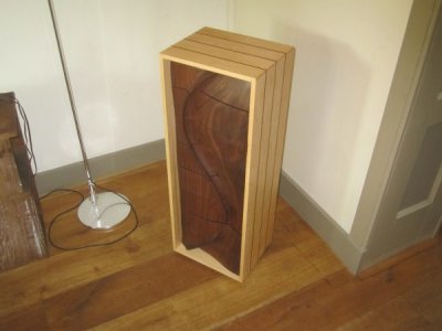

Echt prachtig Rick. Mooi contrasterende houtsoorten gekozen, en de grotere diepte van de mantel t.o.v. de ladefronten geeft extra spanning aan het geheel, als een bewegend gordijn in een nis.

Jammer dat je er niet voor gekozen hebt om de kastromp in verstek te maken. Persoonlijk had ik dat mooier gedaan. En wou ik nou bijna vragen waar de lade grepen zijn :rolleyes:, maar net optijd zag ik ze. Knappe kast Rick. Hoe kom je eigenlijk bij druivenpitolie?

@renault : druivenpitolie ? ik kijk wel eens in het vak met olie, daar zag ik eens druivenpitolie staan. Toen even een berichtje naar een gewaardeerd forumlid gestuurd met een vraag over de eigenschappen van deze olie. Leek me goed bruikbaar als alternatief voor walnotenolie. De hoeken hadden inderdaad goed in verstek gekund, deze verbinding vond ik beter passen bij de kast.

Een mooie kast hoor. Is het geen idee om de zijwanden het zelfde profiel als de laatjes te geven. Dan lijkt de kast ook gelijk veel minder vierkant. Meer een arti dingetje.

@Armadaman : Heb ik ook aan gedacht maar ik wilde echt graag een strakke kast met "wilde" binnenkant. Misschien wel een leuk idee voor een volgend project!!!

Heel mooi gedaan vooral die golvende vorm!! @Rick: Druivenpitolie? Is dat de gewone olie die we kennen van de fondue of zitten er nog additieven in?

Dat is weer een fraai en creatief geheel aan het worden, Rick! Ik begrijp dat je nog iets met de zijpanelen gaat doen? Ben benieuwd wat dat is. Maar dat laat je ons natuurlijk wel weer zien.

Tot op heden eigenlijk weinig met het ladekastje gedaan. Er kwam een projectje tussendoor van een serie snijplanken. Snijplanken heb ik gemaakt met een goede houtvriend, alles is verpakt en gaat maandag naar het postkantoor.....pff.....bijna 50 kilo snijplanken.....Arme postbode...

Kastje is nu voorzien van 2 lagen olie gevolgd door 2 lagen DanishOil. DanishOil blijft toch een prettig product om mee te werken. Het geeft een redelijke dekking en is erg gebruiksvriendelijk. Na 1 dag heb ik de frontjes een beetje gepolijst zodat er wat meer glans op kwam. Komende week wil ik nog eens proberen om wat mooiere foto's te maken maar voor nu dan even een snel kiekje...
