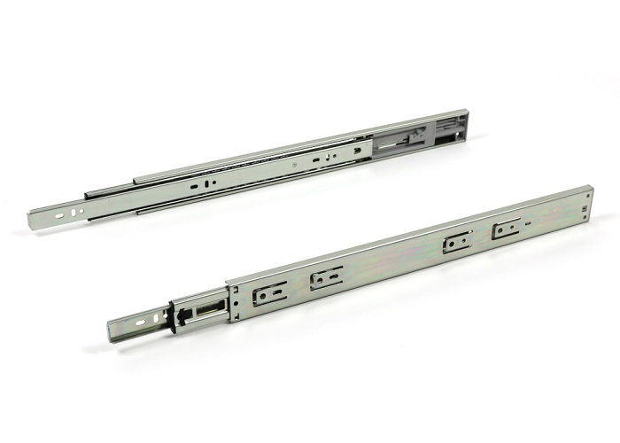

Ik heb uiteindelijk 3 setjes besteld voor 1 kastje om te kijken of het wat is en het mij ook lukt om er wat van te maken. Als 1 kastje geslaagd is ga ik meer bestellen.
Deze heb ik besteld --> Softclose ladegeleiders 450mm - bodemmontage
