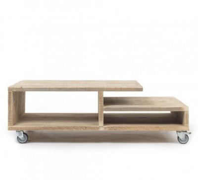

Iemand enig idee waar ik ladegeleiders kan vinden die 2 kanten op volledig kunnen worden uitgeschoven?
Ik wil in een salontafel een lade maken die zowel aan de ene maar ook aan de andere kant kan worden uitgetrokken.
Ik ga deze tafel maken en wil in het hoge vak een lade maken die beide zijkanten op kan:
