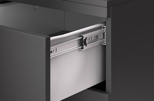

Wie heeft tips of ervaring mbt het kopen van degelijke ladegeleiders?
Ik wil een werkplaatsmeubel maken met 8 stevige lades die geheel uitschuifbaar zijn en zonder problemen tot ongeveer 50KG kunnen dragen.
Nu is er een breed aanbod op internet, waarbij ik het lastig vind de balans tussen prijs en kwaliteit te vinden.
Ik zie geleiders van 10 euro tot 100+ euro en verschillende opties, met of zonder lagers, soft close, bodem of zijkant. Wie heeft wat tips waar op te letten?
Zelf kwam ik op deze vrij betaalbare optie: Ladegeleider 40kg – 450mm – softclose | BRASOM
Maar ik heb geen idee of ik hier blij mee ga zijn of later spijt krijg dat ik niet een andere optie heb gekozen.
Dank alvast en groeten, Willem
