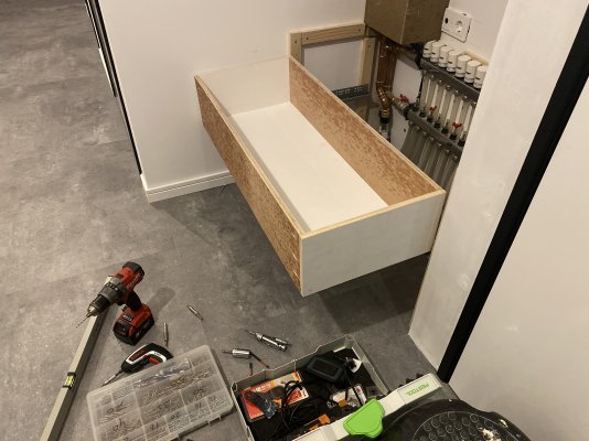

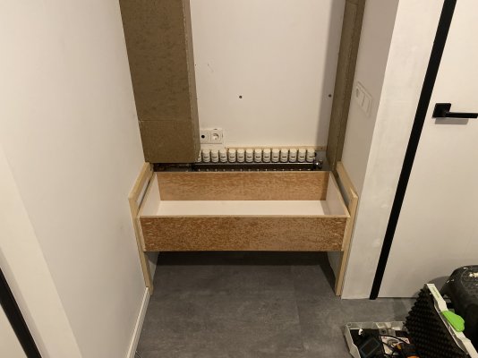

Ja ik ga me dus op de maatvoering en de speling concentreren.
Ik kan de redenatie volgen voor het push to open gedeelte......maar als ik de lade open friemel en open trek, dan moet ik dus een klein stukje door de gasveer heen trekken......
Als je lade dan open is, zou alles goed moeten staan voor een goeie soft close....maar dat doet ie dus ook niet.
Nogmaals ik moet dus nog meer gaan testen maar heb de komende dagen niet zo heel veel tijd ivm andere klussen.
Maar ik kom hier op terug.
grt
Danny

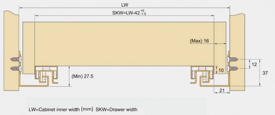

Aan dit soort ladegeleiders ligt een basis van nauwkeurig werken. Alles haaks!
Werken de ladegeleiders als de lade er niet in zit?
Zo ja, dan ligt het gewoon aan de lade. Als de lade goed werkt, dan komt het met het front ook goed.
Heb je geen foto's?
Heb je de juiste maten aangehouden? Hoe dik zijn de zijwanden van de lade? Niet dikker dan 16mm.

@bobmartin Dank voor je antwoord.
De lades zijn 100% haaks (famous last words).....ik ga nog een keer de diagonalen meten om te checken maar tijdens het bouwen heb ik heel nauwkeurig gewerkt.
Wanden zijn van 15mm MPX front van 19mm Valchromat.
De maatvoering van de lade ook op de mm gevolgd....LW-42 mm
Het enige wat er nog in zou kunnen zitten is de onderlinge afstand tussen de geleiders voor en achter.
Die ga ik nog na-meten.

Dank......Als ik zo de tekeningen zie van zowel de Grass als de Blüm geleiders, verschillen die qua maatvoering niet met de geleiders die ik nu heb toch?
Ik heb een LKW van LW-42.......15mm plaat materiaal en 10mm speling aan de onderkant van de lade.
de doorsnede evenwijdig met het front is van belang
maar ook de diepte van de lade
bij grass dynapro is die 10 mm minder dan de geleider

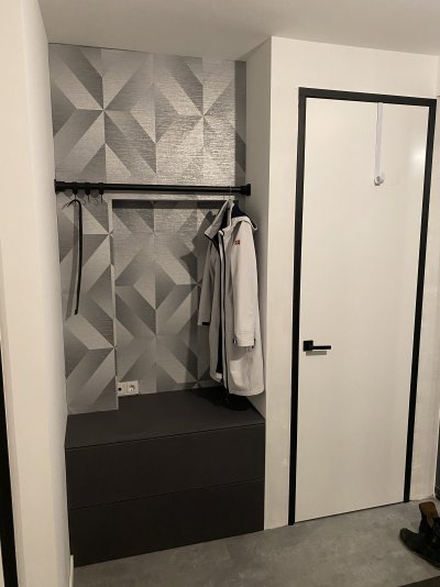

Kleine Update....
Ik had dus wat schrik om naar BLUM over te stappen.
Ik was bang dat ik dus allerlei dure boormallen moest aanschaffen.
Viel dus reuze mee.
Heb beide lades uitgerust met BLUM MOVENTO geleiders met push to open module en synchrostand.
Ze lopen nu als een zonnetje.
Echt een heel groot verschil met de geleiders die ik eerst had.
