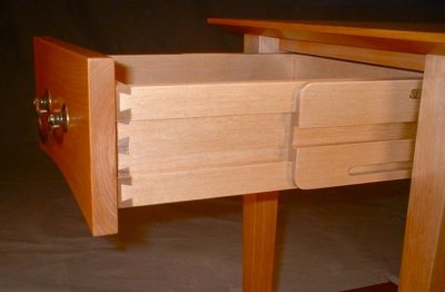

Ik heb een vraag, ik heb al erg veel meubels gemaakt echter zit ik even met een uitdaging.
Ik wil graag van geschaafd steigerhout een meubel maken met hierin lades, maar ik wil geen metaalgeleiders gebruiken.
Heeft iemand een idee hoe ik het beste een geleiding kan maken met een "eind stop" functie.
Ik heb al een idee, d.m.v. een sleuf frezen met dan aan de lade kant een uitsparing of verdikking te maken waardoor deze zal geleiden, echter zal de lade er dan uit vallen indien ik deze tot het einde zal trekken.
Wie heeft een voorbeeld waardoor ik deze kan blokkeren op een bepaalde lengte.
Alvast bedankt.

Hallo Bobmartin,
Dank je wel voor je reactie, dit is idd wat ik al in gedachten had, ik zie nu ook op de afbeelding hoe ik de lade kan stoppen/vastzetten.
Bedankt!

Wat ik al gedaan heb is een kleine rechthoek vastschroeven tegen de achterwand van de lade, met de schroef niet in het midden maar aan één uiteinde. Zodat je het stuk naar boven kan draaien zodra de lade erin zit en dat het boven uitsteekt, daarmee kan de lade er niet meer uit vallen.
