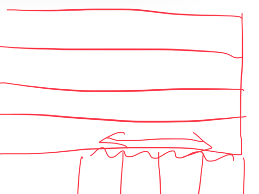

Beste allemaal,
Mijn eerste post hier..
Ik heb mijn eerste stapjes met houtbewerking gezet en wil nu een leuk projectje gaan doen tijdens de kerstvakantie. Een L-vorming bureau van kersenhout. Ongeveer 4 meter lang ('lange poot') en 2 meter op de 'korte poot'. Was van plan gezaagd c. 4cm dik kersenhout bij een fijnhandel te halen en dat in banen van 22.5cm breed te zagen, aan elkaar te verlijmen (met wat domino's tussen de banen) en dan de korte en lange poot in een soort van haakse visgraat in elkaar over te laten lopen (banen dus haaks op elkaar). Met 4 banen van 22.5 cm heb ik een 90cm diep bureau. Achterkant tegen de muur op een balk vast zetten. Voorkant met wat poten ondersteunen. Frame onder het tafelblad (om de 60cm?) om het blad te ondersteunen. Het liefste zou ik het blad met deuvels vastzetten in het frame; deuvels met vierkante kopjes geeft een leuk effect in het blad.
Ik maak me zorgen dat het hout gaat werken. Kreeg de tip om met smallere banen te werken (10cm bijv.) maar ik zie niet helemaal waarom dat het werken tegen zou gaan.
Iemand enig idee of dit te stabiliseren is? Het hout zou 10% vochtigheidsgraad hebben begreep ik.
Veel dank voor jullie hulp?

Ik weet niet precies wat ik aan hout kan krijgen maar wil zoveel mogelijk van de 'vlam' van het hout zien, dus dat is dan 'dosse gezaagd' denk ik?
Ik laat het blad niet naar de grond lopen: wil het laten rusten op een frame wat tegen de muur geschroefd wordt en met 2 of 3 tafelpoten aan de voorkant. Onder het blad aan de voorkant komt een 8 (?) cm hoge plank van ook weer 3-4 cm dik kersenhout om doorbuigen te minimaliseren.
Als het aan de lange 'kant' gaat werken in de breedte krijg ik een probleem met de aansluiting naar de 'korte kant'? Moet ik met glijblokjes gaan werken om het blad aan de lange kant vast te zetten?

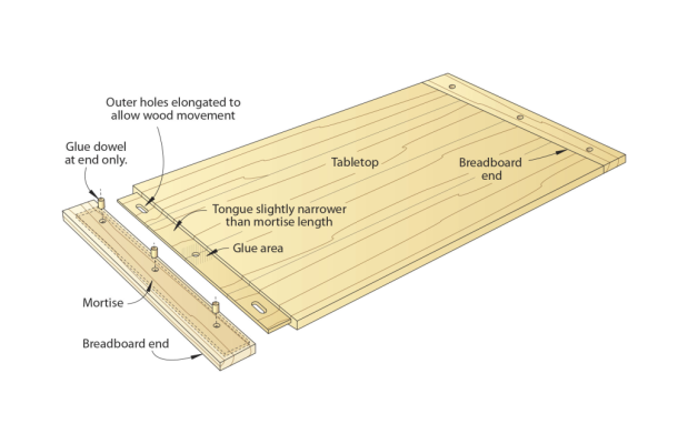

Zo’n haakse visgraat gaat op termijn altijd kieren vertonen. Misschien is het een idee om met 'breadboards' te werken aan de einden, zowel de schuine als de rechte. Eventuele krimp in de hoekverbinding kun je dan simpel verhelpen door dat weer wat aan te trekken, vermits je de bladen wat speling hebt gegeven op het onderstel.

Ik ken alleen maar de breadboards om elektronica oefenschakelingen op te bouwen, en broodsnijplanken.
Maar wat wordt hier bedoeld met breadboards?
sstroobants
9 okt 2020
45
22
Delft
Zie bijv hier:
Einde van je plank afsluiten met hout haaks op de rest. Het zal het werken van het hout niet tegenhouden, maar misschien dat het een beetje het kromtrekken tegenwerkt?

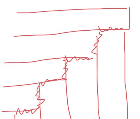

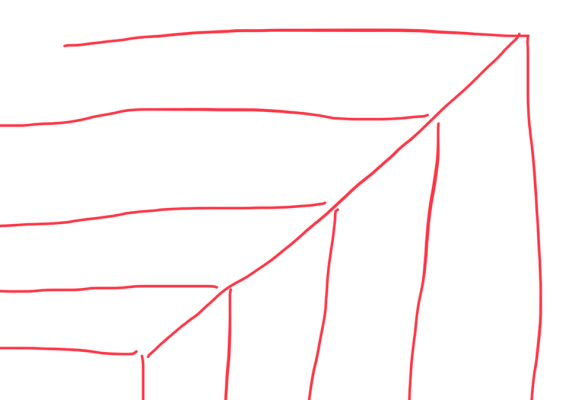

bedoel je zoiets?
zoals @Bert Vanderveen al zei, niet doen want hier is enkel kops hout aan langs hout verbonden en ik zie niet direct een mogelijkheid om relatieve beweging toe te laten.
je kan dan beter onder 45gr zagen en met bvb domino’s verbinden.
als het blad breder/smaller wordt, blijft de lijn van de verbinding recht en wordt aan beide zijdes evenveel langer/korter. wel zal de hoek lichtjes van 90gr gaan afwijken. als de korte zijde los staat lijkt me dat geen probleem. moest het in een hoek staan en zowel lange als korte zijde aan de muur verankerd worden is dit weer geen goed idee.

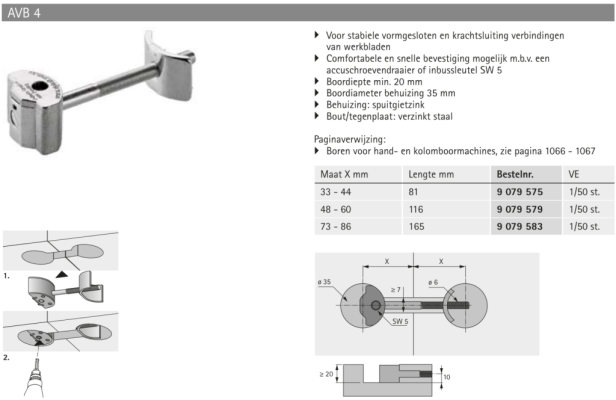

of, je verbindt kops met langs maar laat beweging toe.
dat kan met een glijdende zwaluwstaart, of misschien ook eenvoudig met een losse veer en tafelbladverbinders
het is hier net de bedoeling dat het blad in de breedte kan blijven uitzetten tov het breadboard end.
vandaar enkel in het midden lijm en de deuvels aan de eindes in een sleuf ipv een rond gat.
Waarom zou deze verbinding de naam "breadboard ends" hebben gekregen? Dit wordt typisch voor grote panelen zoals tafelbladen toegepast. Voor iets kleins als een snijplank/broodplank lijkt me dit niet nodig. Of zou men dit vroeger juist hebben gebruikt bij broodplanken die uit één stuk waren, om kromtrekken tegen te gaan?
Ja precies, dat begrijp ik. Maar wellicht dat het dus wel wat kan helpen tegen het kromtrekken?
Ik kan me inderdaad voorstellen dat dit het geval is ja.. Kan verder ook weinig over de oorsprong vinden. Maar een wat dunnere plank uit weinig stukken zal wellicht wat stabieler blijven met zo'n uiteinde.

Weet nog niet hoe ik dit makkelijk kan linken aan eerdere berichten, dus maar even zo..
Allereerst dank voor de uitgebreide reactie. Enorm gewaardeerd.
bedoel je zoiets?
Inderdaad dat was de bedoeling
Duidelijk
Bekijk bijlage 138314
Bekijk bijlage 138316
Ik begin te denken dat dit de meest eenvoudige oplossing is. Niet het mooist helaas.

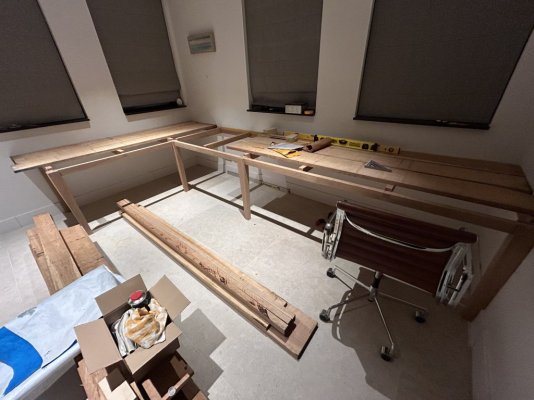

Hi
Paar weken verder en ondertussen al wel wat stappen gezet. Leuk (hoop ik) om een update te geven.

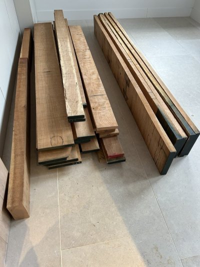

Hout gekocht voor poten, frame en blad
Balken links gebruikt om poten van te zagen. Door een vandiktebank gehaald om ze op dikte te schaven. Rechte kant aan gezaagd waar mogelijk met een inval zaag. Op de poten met name door een cirkelzaag langs een frame te houden en daarna met een frees af te werken. Ging redelijk goed maar hoeken zijn daarmee niet overal 100% haaks. Ik had denk ik met een mal op de tafelzaag moeten werken.
Daarna met de tafelzaag verjongd. Waar mogelijk met de tafelzaag, verder met handzaag en beitel de sleuven in de bovenkant van de poten er uit gezaagd / gebeiteld om het frame in de poten te laten vallen.
Dikke planken rechts gebruikt om balkjes voor frame van te maken
Er liggen er nog een paar op de vloer. Ik ben onervaren met de tafelzaag en op een aantal van de balkjes voor het frame heeft de zaag brandplekken achtergelaten. Is er allemaal wel weer uit te schaven maar dat is dus wel balen. Misschien moet ik een grotere in feed op de tafel maken om de toevoer wat meer te stabiliseren.

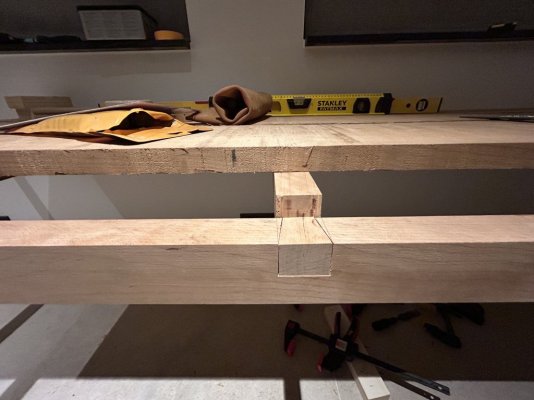

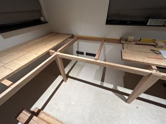

Frame is verder uiteindelijk wel aardig gelukt denk ik. Ik heb de muurkant met flinke schroeven in de muur vast gezet. Malletjes gemaakt om met een bovenfrees zwaluwstaarten uit te frezen en balkjes waar nodig te verjongen. De liggers heb ik 2 cm hoger gemaakt dan het frame zelf om he blad wat te laten ‘ zweven’.
De zwaluwstaarten op de liggers heb ik uiteindelijk met de tafelzaag gedaan. Eerst handmatig geprobeerd maar ik kreeg het niet netjes. Mal gemaakt voor op de tafelzaag, even zoek naar de juiste hoek maar daarna ging het eigenlijk wel makkelijk.
Het frame moet ik nog afwerken; hoekjes randje in frezen, opschuren, lijmen en in de was zetten. Daarnaast de poten vast zetten aan het frame. Ik denk het te gaan verlijmen met houten pinnen door de poten en het frame heen geslagen. 2 boven elkaar om het wat steviger te maken.
Lessons learned; je leert je gereedschap absoluut beter kennen met zo’n projectje. Duurt allemaal veel langer dan verwacht en gehoopt. Veel gebruik gemaakt van malletjes die ik gemaakt heb zodat ik bijvoorbeeld in de lengte van een balkje met een frees ‘ schouders’ kon maken. Foutjes zijn heel snel gemaakt; verschillende keren uitgeschoten met de frees omdat de mal onvoldoende vast zat… Heel irritant. Maar het wordt wel mooi.
Het frame zelf is ongeveer 3,7 cm dik en 5,6 cm hoog. Ik ging ervan uit dat dat stevig genoeg was maar merk dat het op het langste stuk toch nog wel wat beweegt. Misschien wordt dat minder als alles verlijmd is en ook het tafelblad zou wat meer structuur moeten geven maar ik overweeg aan de binnenkant van de voorkant van het frame een stalen strip vast te schroeven om doorbuigen te voorkomen. Iemand een goed idee hierbij?
En dan komt waar ik het meeste tegen op zie en dat is het tafelblad. Ik moet het in de ruimte zelf maken want het is te lang om het in de kamer naar binnen te krijgen. Ik begin denk ik met het korte stuk van de ’L’ om het eerst eens te proberen. Grootste uitdaging denk ik is om de plankjes absoluut haaks te krijgen. Daar zal ik de tafelzaag voor moeten gebruiken. iemand tips hoe ik dat het beste kan doen?

Dat is een flinke klus! Maar het ziet er al goed uit!
Bij die lange oversteek zou je inderdaad extra ondersteuning kunnen gebruiken. Een verend bureau is niet fijn.
Vanwege het eigen gewicht zou je een dikke aluminium hoekprofiel kunnen nemen. En dan 5 mm dik of dikker.
