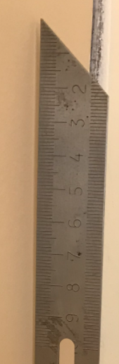

Wat ik probeer probeer ik ik krijg de kwartronde latten niet in een goed verstek.
Liggend op de werkbank prima maar op de balk waarbij er dus schuin gewerkt moet worden krijg ik het niet voor elkaar.
Hoek 'lijkt' 41 graden te zijn gedeeld door twee, en ik denk alle mogelijke standen van de zaag geprobeerd MAAR IK KRIJG HET NIET VOOR ELKAAR.
Mag ik nogmaals vragen of jullie het nog simpeler willen uitleggen????
Kamer is klaar en het zijn deze .....latten die het af moeten maken.

Als ik naar deze twee foto's kijk:
De hoek van het dakvlak ten opzichte van je balken is geen 90 graden. Tussen je balken is de hoek (iets groter dan) 90 graden (foto 1).
Je profiel is echter wel 90 graden. En dan bedoel ik de twee vlakke zijdes van het profiel, niet je gezaagde hoek. Dus het profiel past feitelijk niet in de hoek tussen balk en dak (foto 2).
Je moet dus ofwel je profiel wat taps schaven aan de balkzijde, dan past het mooi tegen zowel dak als balk, of je moet ervoor kiezen om het profiel netjes tegen het dakvlak te plaatsen en niet vlak te leggen tegen de balk.
Als je het dakvlak aanhoudt als referentie, dan past je gezaagde profiel waarschijnlijk best goed. De zaaghoek zou dan misschien 2x 46 graden moeten zijn.

je hebt een dubbel verstek
dus 2 keer de hoek halveren
1 luttel graadje meer of minder bij het afstellen van de zaag maakt nog altijd een wereld van verschil
kan het zijn dat de schaduwlijn op onderstaande foto naar onder toe kleiner wordt ?
dan is dit een bijkomende uitdaging
