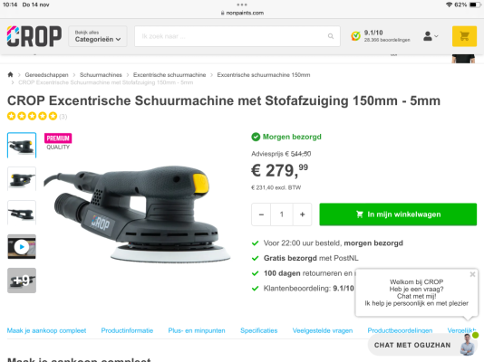

Je hebt al gekocht, maar kwam vandaag deze tegen.

Had ik gezien ja, een ETS EC kloon. Ik ben er geen fan van, eerlijk gezegd, ik had ook al een filmpje voorbij zien komen op YT
