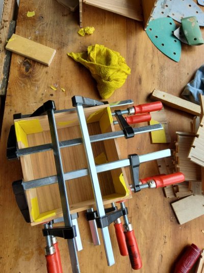

De eerste 5 laatjes gelijmd met losse bodem, dikte van iets minder dan 5 mm iepen, met vislijm. De bodem is aan de rand wat verjongd zodat die in de gleuf past. Vislijm is ideaal voor deze toepassing en voor kistjes: even klemmen en het zit vast terwijl je zonodig het nog iets kunt bewegen om een en ander haaks te krijgen.

Ik zou in dat geval de achterzijde van de lade niet met groef uitvoeren maar de bodem door laten steken zodat deze ongehinderd kan werken. Dat is de techniek voor ‘oude’ ladeconstructies. De achterzijde staat dan als het ware bovenop de ladebodem.

@Hans inderdaad een andere manier om de bodem te maken, makkelijker. Over werken van zo'n bodem met geringe afmetingen een maak ik me niet zulke zorgen. Nadeel van niet opsluiten is dat de lade niet geheel dicht is.

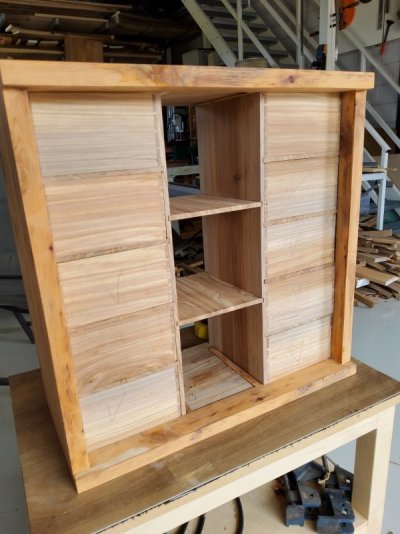

Alle laatjes gelijmd, 6 pasten min of meer direct. Als je het echt goed hebt gedaan, kunnen de laatjes verwisseld worden of achterstevoren erin gezet worden. Helaas...

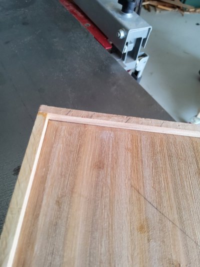

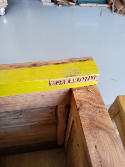

Nog 4 laatjes en de randen van de deurtjes gefineerd
    56,2 KB · Weergaven: 62
    105,9 KB · Weergaven: 59
    95,3 KB · Weergaven: 71

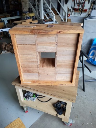

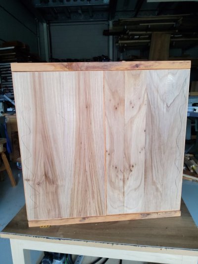

De deurtjes zijn strak passend gemaakt en een middagje zagen

Het is niet mijn intentie om heel kritisch overkomen hoor maar je tart hier wel alle klassieke ambachtelijke meubelmakers wetten!
De schappen zijn dwars ipv langs, de ladebodems hebben geen ruimte om te werken en de deurtjes zijn voorzien van dikke herlijsten op de kopkanten.
Ik vraag me af hoe deze constructie er uit ziet na een warme zomer gevolgd door een droge winter….
Maar misschien heb je dit allemaal constructief opgelost hoor. Ik kan het uit de foto’s en je verslag niet echt opmaken. Kan ook mijn beperking zijn hoor.

Weerwoord:
De schappen zijn dwars ipv langs:
De schappen liggen los met voldoende ruimte om te werken, nerfrichting evenwijdig aan lade uittrekrichting.
de ladebodems hebben geen ruimte om te werken.
De ladebodems zitten los in de lades met voldoende ruimte (1-2 mm) om te werken.
De kopse kanten zijn gefineerd met nu (na strak passend maken) ca 1.5 mm dik fineer. (kopshout is prima te fineren) Zodra speun scharnieren gemonteerd worden zal er (hopelijk) ca 0.5 mm overblijven om een voldoende naad te verkrijgen.
Als laatste: weliswaar is het een kabinet echter de afmetingen zijn totaal een kleine 60 x 60 cm. Lades zijn rond de 19 cm breed. Hout werkt maar gelet op de bescheiden afmetingen is dat niet meer echt relevant. ( kijk naar doosjes van deze afmetingen waar de nerfrichting van bodem en bovenkant ook haaks gelijmd worden op de zijkanten).
Het werkstuk wordt nu in de zomer gemaakt van hout wat ca 7 jaar binnen in een verwarmde ruimte heeft gelegen (met de vochtmeter meet ik geen vochtpercentage meer).

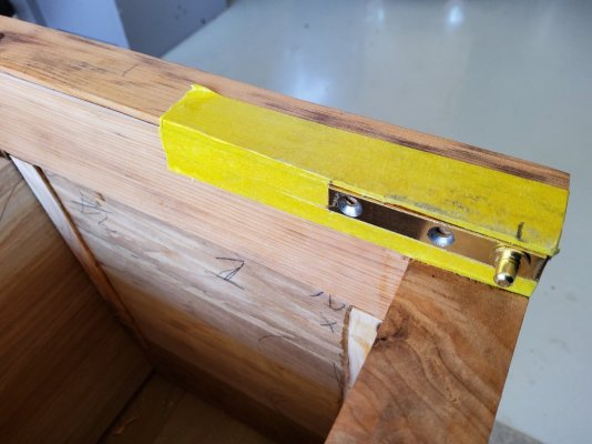

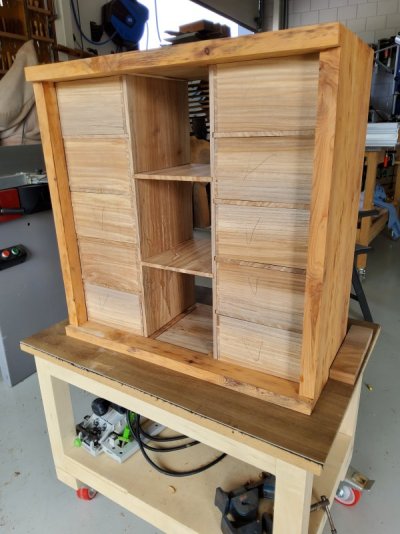

Deurtjes zijn afgehangen, precisie werkje waarbij bij een scharnier de schroefjes 3 x op een net andere plaats geschroefd moesten worden
    67,3 KB · Weergaven: 41
    112 KB · Weergaven: 40

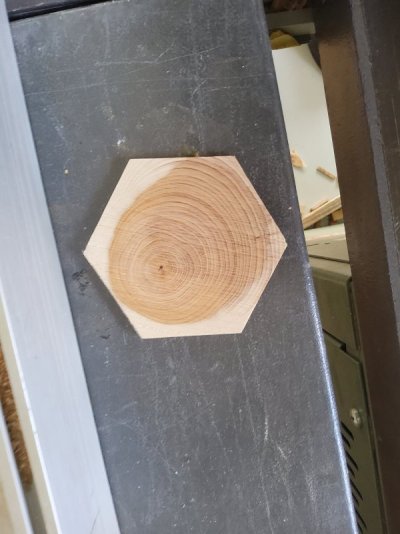

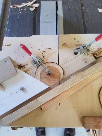

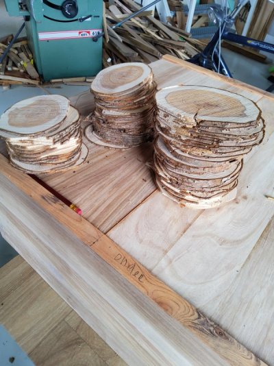

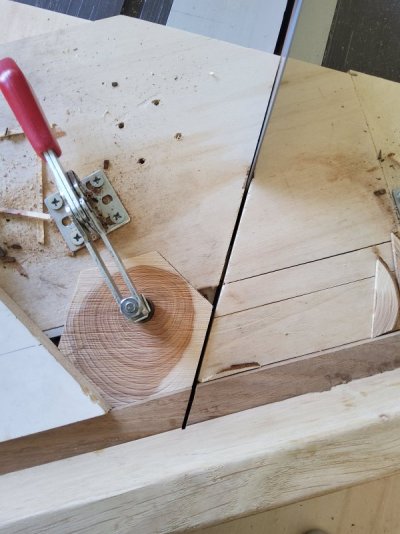

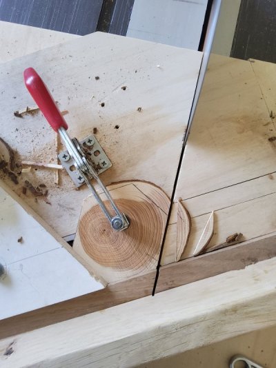

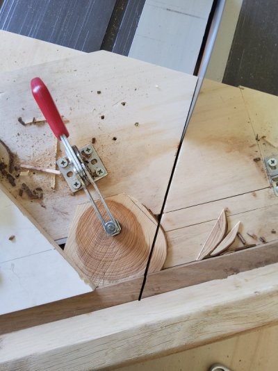

Vervolgens plakjes zagen, moeilijk om dezelfde dikte consistent over de volle omvang te zagen op de lintzaag, ondanks jig en aanslag.
    129,6 KB · Weergaven: 45

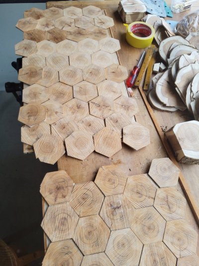

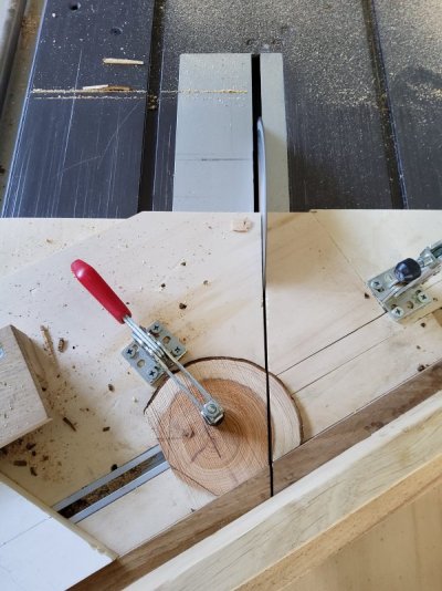

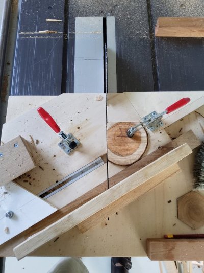

Dan zeshoeken zagen met een jig afgekeken op YouTube van een Canadese houtbewerkster, een aanslag toegevoegd. Je moet eerst een rechte zijde zagen vervolgens de eerste hoek van 120 graden zagen , dan de aanslag gaan gebruiken om zeshoeken met dezelfde lengte van de zijdes te maken. Bij het zagen zijn de hoekjes kwetsbaar.
    106 KB · Weergaven: 42
    110,6 KB · Weergaven: 36
    91,8 KB · Weergaven: 34
    93 KB · Weergaven: 34
    96,4 KB · Weergaven: 34
    92,5 KB · Weergaven: 34
    76,9 KB · Weergaven: 38

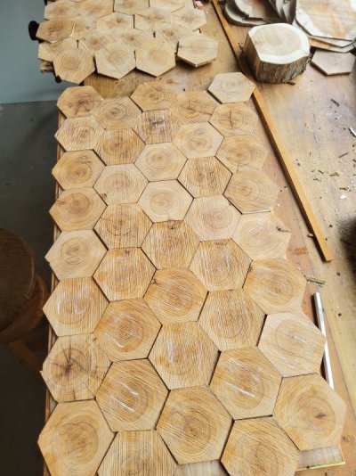

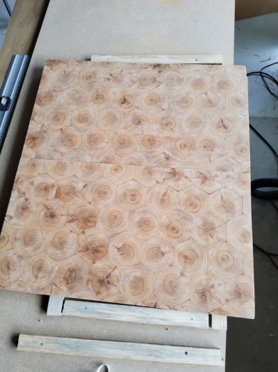

Heel veel zeshoeken, de niet gave exemplaren zijn te gebruiken voor die aan de zijkant.
    135,8 KB · Weergaven: 52
    127,4 KB · Weergaven: 67

Dat gaat denk ik een heel mooi effect geven. Je hebt jezelf wel een hoop werk gegeven. Maar het resultaat zal er ook naar zijn als je verslag zo bekijk.

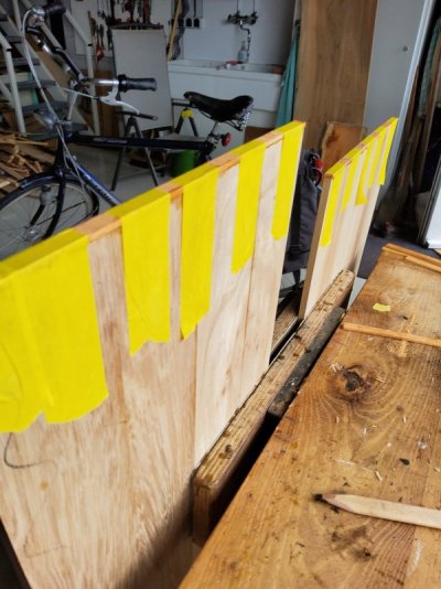

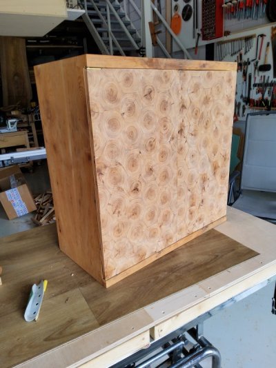

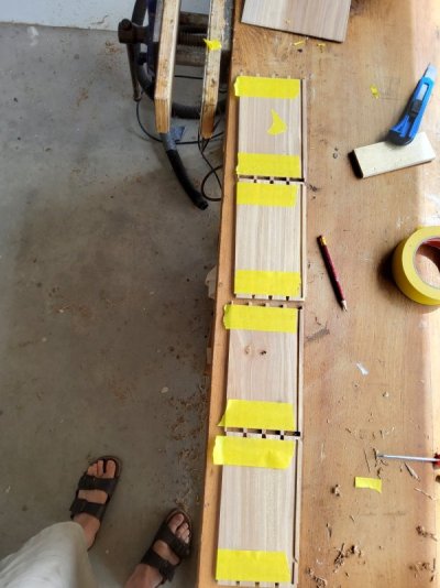

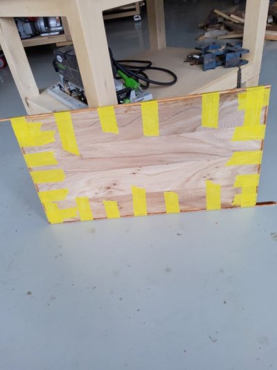

Veel werk: lijmen en schuren. Ook trokken deurtjes krom. Met tegen klemmen is het gelukt ze weer aardig recht te krijgen
    103,3 KB · Weergaven: 49
    95,1 KB · Weergaven: 68

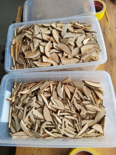

@gpf Dat oesterfineer, zijn de plakjes nat gezaagd en dan gedroogd of heb je de stammetjes eerst gedroogd. (Van de herfst moet een hazelaar uitgediend en een oude 3/4 omgewaaide vlierbes gerooid. Leek me er wel wat voor)
Hoe is het met het kastje afgelopen?
