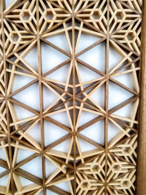

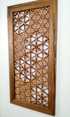

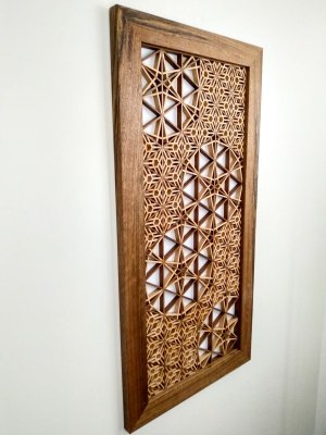

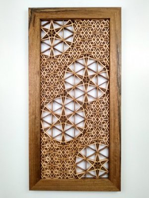

Het laatste werkstuk van dit jaar. Door problemen met mijn rug ben ik niet veel met houtbewerking bezig geweest, dit project heeft daardoor erg lang geduurd.
De patronen heten Kasane rindõ (ster) en Yae zakura kikkõ, gemaakt uit linde, het raster (jigumi) en het frame (tsukeko) uit ovangkol.
Afmetingen zijn ongeveer 630*360*20mm. De kumiko 12*3mm. Alles afgewerkt met hardwax en op de achtergrond washi-papier.

Dank jullie wel!
@Gecko, dat is een eer, dank je!
@ Charel, Alles is grofweg machinaal op maat gezaagd, de sponning voor het raster gefreesd, hierna exact het de hand op maat geschaafd, inclusief alle verstekken en verbindingen.

Er rijst me toch enige vraag, hoe werk je dit in godsnaam af met hardwax??? :p Met een klein penseeltje en dan laten opdrogen? Want de overtollige olie krijg je toch nooit uit die smalle deeltjes haha ;)
