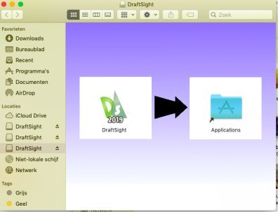

Hallo André,
Download geen probleem, maar hier loot hij vast zie foto
