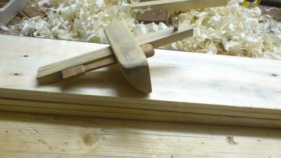

Ik gebruik 'm al een tijd maar wilde m toch ff posten hier

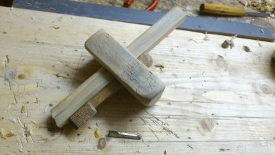

Al een lange tijd wilde ik zon Veritas kruisstaal met zon rond wieltje, enige wat me tegen stond zijn de ijskoude handen/vingers bij het vastpakken van zon stuk ijzer.
Ik had 'm al in mn "winkelmandje" liggen, toen ik een filmpje tegenkwam van steve bardin, die er zelf ene maakte, i.r.t. andere diy knutselfrutsels zag deze er best fraai uit en scheen nog te werken ook.
Mijn laatste project met oude zaagbladen omslijpen tot schraapstalen, ging ook goed, dus de Veritas uit de mand verwijderd (lees: vervangen met wat anders, want jah )
Weer een werkstuk dat ik aan mn eigen één boom project kan toevoegen.

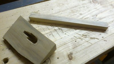

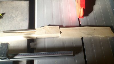

Een stuk esdoorn uitgezocht, vooraf het stammetje gespleten, buiten laten drogen, een zijde gevlakt, zodat ik er plankjes/balkjes uit kan zagen op de tafelzaag, en dan verder laten drogen, tot ik er een project voor heb.

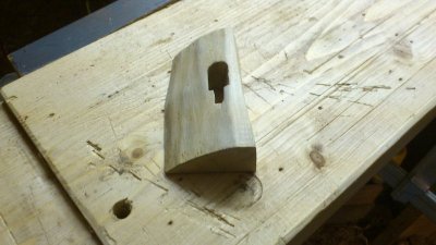

Dit stuk met de ronding van de stam er nog in is het geworden. Het is een beetje vervuurd wat een mooi kleurpatroon geeft.

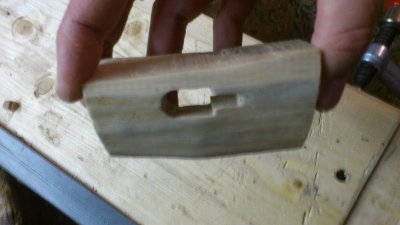

Mortise gemaakt met sleuf voor de zgn keyed wedge, de ronding van het stammetje blijft erin, het referentie vlak is gevlakt op de schuurschijf. De rest blijft mooi schots en scheef.

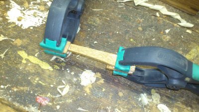

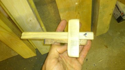

Rommelhoutjes uitgezocht voor de wig 3mm dik en de uiteindes opgedikt tot 9mm
Grrmmbl stukje uitgebroken

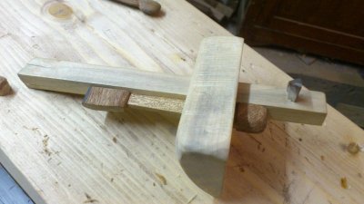

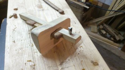

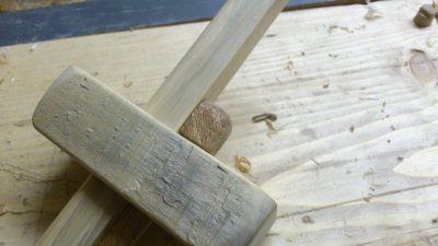

Hoeken afgerond zodat alles lekker in de hand ligt, het mes komt van een driehoek vijl waar het profiel al af was.

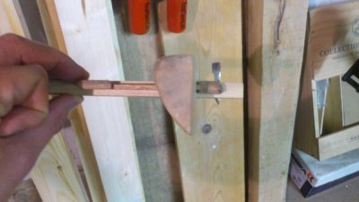

De wig zit vast in de body, zodat je 'm niet verliest als die los is.
Op het knopje heb ik de nerf diagonaal, erop gelijmt, vind ik leuk.
De wig is uit meranti, het grijze is nog afkomstig van onze oude kozijnen (stukje van zon druip richel)
Net 'n vliegtuig
Onder een paar plankjes misschien wat voor een volgend topic.
Groet
