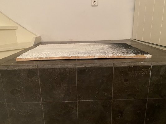

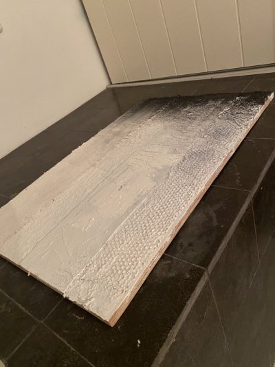

Ik heb voor dit schilderij veel lijm en latex gebruikt. Het gevolg is zichtbaar op de foto’s.
Het is een 18 mm dik multiplex plank.
- Is er een manier/zijn er manieren om deze plank weer blijvend recht te krijgen?
- Voorkom ik dit in de toekomst door het hout eerste te behandelen met gesso? Of is er een betere oplossing?
Bedankt!

Achterkant schilderen kan zeker! Heeft latex dan de voorkeur ivm eventueel hoger vochtgehalte, of praat ik nu klets?
- Hoe voorkom ik dit in de toekomst?

elk materiaal dat op de een of andere manier uit hout bestaat, werkt
behandel je de zijden op een niet-gelijke manier of stel je ze op een niet-gelijke manier aan (lucht)vochtigheid en temperatuur bloot, dan reageert de ene zijde anders dan de andere

Stabieler materiaal uit dunne laagjes zal ook helpen, helemaal omdat de verf die je gebruikt ook zelf vocht bevat. Materiaal uit meer laagjes is stabieler omdat de kruislings verlijmde laagjes wat van die beweging opheffen.
Dus multiplex a la berken multiplex met veel laagjes. Nog steeds zal de achterkant behandeld moeten worden.
op de foto's zie ik vooral een kromme mpx-plaat
van een schilderij is niet veel zichtbaar
tenzij dit hedendaagse kunst is
je kan er een weerstandbiedend stuk hout dwars op zetten + daar los door schroeven zonder dat de schroeven door de mpx komen
langs welke kant het schilderij staat, blijft de vraag
zoals @SimondelaCourt tipt, voor meer fineerlagen gaan
berk mpx heeft er op 18 mm 13
hier zit je een pak lager
betonmpx is de beste, want daar zijn de buitenlagen extra afgeschermd
kies dan voor een goeie kwaliteit
die betaal je meer, maar aan het schilderen zal je meer tijd besteden
je kan de schilderkant van de mpx opschuren om de hechting te verbeteren

Bedankt voor de tip. Ik zal me eens inlezen in de diverse soorten mpx en bijbehorende gewichten. Ik maak werken op doek die de 2 meter overstrekken. Dat zou ik op 18 mm betonplex kunnen maken (1.22x2.44x). Trekt dit vrijwel zeker krom bij deze afmetingen of kan beton mpx veel meer hebben?

@Kyuss Op betonplex kun je niet schilderen — de verf dondert eraf. En als je de gladde laag er aan 1 kant afschuurt om de hechting te verbeteren is het 'evenwicht' weer verstoord en kan de boel weer kromtrekken.
Mag ik weten wat de reden is om dit niet op doek te doen? Houten panelen zijn van oudsher begrensd qua formaat omdat hiervoor enkel puur kwartiers hout gebruikt werd dat extreem lang gedroogd werd (en vooral natuurlijk!); bij voorkeur delen uitdezelfde stam. etc. 'Moderne' schilders gebruikten weleens masonite (hardboard), maar dat is ook moeilijk stabiel te krijgen, waardoor je daar geen grote formaten van ziet, bij mijn weten.
Als enig zinnig alternatief denk ik aan iets uit de scheepsbouw: marine-grade multiplex, tweezijdig beplakt met canvas.

Diepe groeven zagen in de achterzijde zodat je de plaat recht kunt buigen. Daarna fixeren door er iets achter aan vast te schroeven of lijmen wat niet buigt. Misschien twee stalen strips infrezen.
Bedankt voor de toevoeging. Betonplex dus maar niet doen.
Ik schilder ook op doek, maar m'n opdrachtgever zoekt naar goedkopere mogelijkheden. Ik denk dat de grote werken toch op doek gaan, maar dan op een aluminum frame.
Kleiner werk ( max 1 meter) ga ik op 18mm berken mpx schilderen (behandeld met gesso uiteraard)
Ik heb inmiddels de kromme plank aan de achterkant geschilderd. Hopelijk is-ie morgen weer recht(-er) en kan ik hem afmaken

Het zou misschien ook op MDF kunnen. Ik werk zelf veel met 12mm MDF als achtergronden van de kunstwerken die ik maak. Wel alle kanten in de grondverf zetten

@Kyuss — je hebt gelijk: ieder zijn ding. En om terug te komen op je oorspronkelijke vraag: daar heb ik weer over nagedacht & ik denk een goede oplossing voor je te hebben, die ten eerste zeer stabiel is & ten tweede niet al te zwaar is.
Maak een 'torsion box' met als buitenbladen watervast hardboard (of watervast verlijmde multiplex — hoeft niet dik te zijn) en de ribben van bijv. populierenmultiplex. Lijm op de zichtzijde schilderslinnen (of canvas) met behulp van gesso. Die gesso kun je zo glad maken als je wilt, of de structuur van het linnen laten doorkomen.
Ik zag heel onlangs een YT-filmpje van Art of Boatbuilding waarin zo deks van een zeilbootje afgewerkt worden. De maker is een beeldend kunstenaar die deze techniek (en dus ook gesso) gebruikt voor joekels van beelden die gewoon buiten in weer en wind staan & dat allemaal goed doorstaan, jarenlang.
