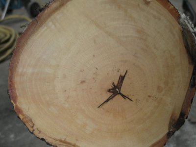

De stam is nog behoorlijk van afmeting ongeveer 20 cm het aantal jaarringen is ongeveer 80
het aantal knoesten valt reuze mee

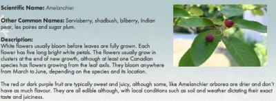

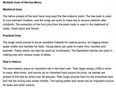

Het hout word/werd hier wel gebruikt, maar meeste zijn het hier alleen maar grotere struiken, alhoewel er grotere voorkomen, het gebruik van het hout en andere manieren van de planten, zoals dit hier verteld word,
Amelanchier ovalis is de Europese soort, maar zoals hier deze Krentenboom (oftewel serviceberry en nog minstens een half dozijn andere namen ervoor) kruist makkelijk met de ander soorten die voorkomen, en de vogels die de zaden verspreiden door het eten van de vruchten helpen daar aan mee.

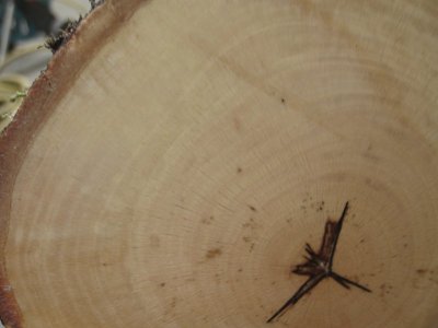

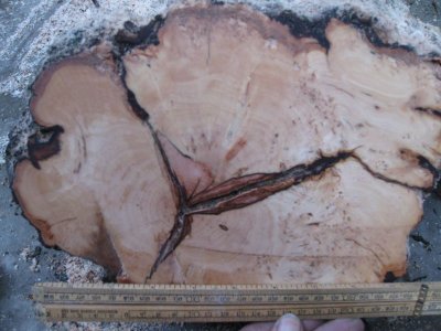

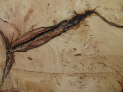

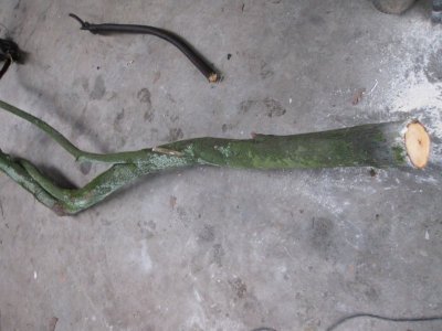

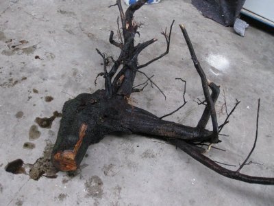

nog enkele fotos van deze omgewaaide krent
hij was aan de onderzijde al aan het rotten
in de kern zitten inderdaad knoestjes de tekening zelf is niet heel spannend het enige wat me opvalt zijn bruin gekleurde aders in de lengterichting

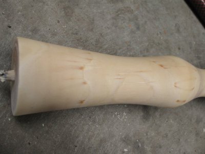

nog een stuk tak afgedraaid en het bovenste stuk stam geschulpt
