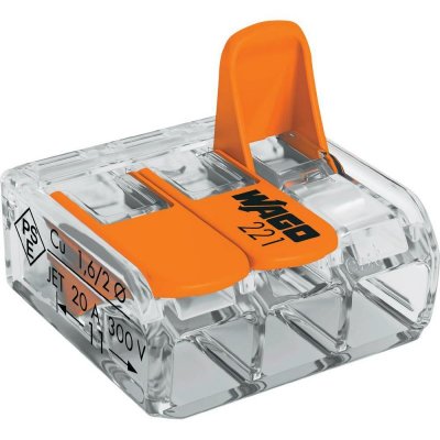

Ik raak echt oprecht in verwarring...als dit te koop is bij allerlei winkels en met deze keurmerken erop begrijp ik niet wat hier fout aan is.
Of deze...
Ik wil niet het topic kapen of een uitgebreide discussie oproepen maar dit heb ik verwerkt in mijn werkplaats en vond het beide erg netjes.
oeps wat een grote afbeeldingen (in de preview zijn ze netjes klein...)
conectra
13 mrt 2016
228
Sliedrecht
beste Marcel, die wago met hendel kan wel, maar in de regel gebruik je die voor soepele aders,,
die eerste foto heb ik mijn idee over gegeven.
maar je moet zeker geen excuus maken voor het zetten van een vraag,, en dat hij als forum leden even schermen met elkaar,, is totaal niet erg..
we kunnen van elkaar leren en luisteren .. en uiteindelijk doen en beslissen uit de info die er gegeven wordt.
maar bij twijfel bij electra.. dan gewoon een goede electra man er bij halen..
suc6 met je keuzes
groet robert

Deze keer ben ik het wel met Conectra eens :D
Die Wago's met handle'tje gebruik je meestal voor soepel of een overgang van soepel naar massief.
Als alles massief is zou ik gaan voor de "standaard" steeklasdoppen of een draailas.. maar goed.. dat moet je ook kunnen, beter een goede steeklas dan een slechte draailas.
