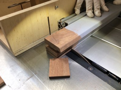

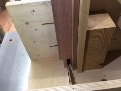

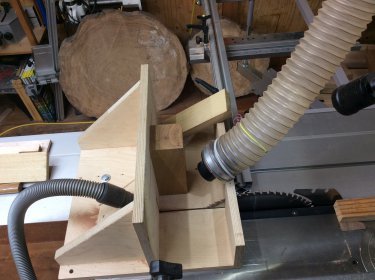

Dat heb ik wel eens gedaan met een oud hulpstuk van mijn Robland, welke ik heb aangepast voor mijn huidige machine, de Hammer. Hieronder een paar foto's ter oriëntatie.

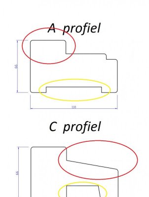

Bij een C profiel zit aan de buitenkant met rood de afwatering aangegeven, moet ik dat bij een A profiel als ik die alleen maar gebruik (omgekeerd) er ook aanbrengen? Daarnaast zou ik dan met geel aangegeven de waterslagen bij een A profiel moeten vergroten.
