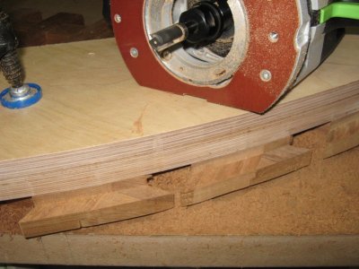

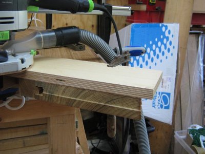

Hier een paar voorbeelden van sponningen die ik zo gefreesd heb:
