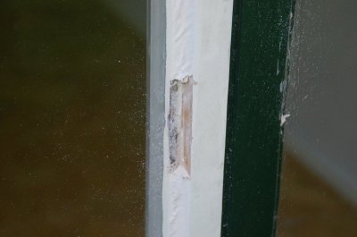

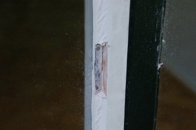

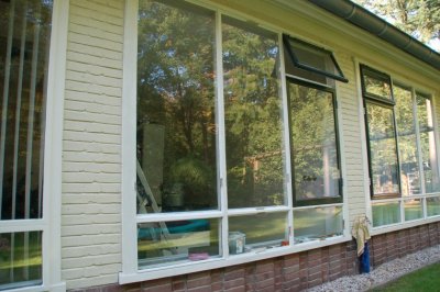

Hierbij 3 foto's van het kozijn en de ramen waar het om gaat. Ik zoek nog steeds de beste manier om de sponning te verdiepen m.b.v. een bovenfrees.

Misschien even een tekeningetje maken van het kozijnprofiel met maten?
Het lijkt erop dat er niet zoveel van je kozijn overblijft als de sponning verdiept?
