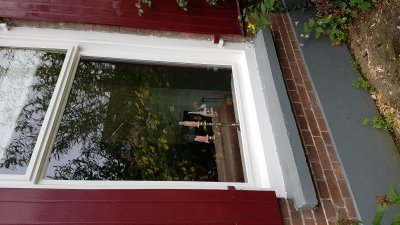

Het betreft een origineel schuifraam. Wel voorzien van dubbel glas, en hij schuift niet meer (vastgezet met veel lijm en kit door vorige bewoner ivm tocht en lawaai van de straat).
Zo hoort het er uit te zien (is de foto nu gedraaid geplaatst?... daar ga ik nog achteraan)

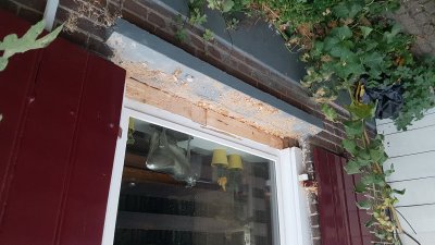

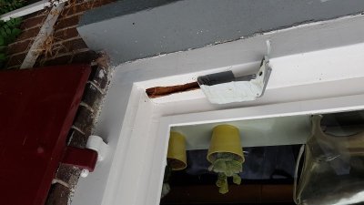

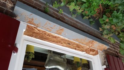

Deze zomer ontstond een scheur in de onderste balk. Na wat rommelen met een plamuurmes en verfkrabber was de scheur snel uitgegroeid tot een soort holle kies. De balk is van binnenuit volledig rot.... Waarschijnlijk een eeuw lang door de scheur in het hout ingeregend. En als erfenis door de vorige eigenaar voorzien van een prachtige laag 2K plamuur waardoor het afgelopen 2 jaar goed is gegaan.
(Deze foto lijkt op zn kop te staan maar op mijn pc niet?? even kijken hoe hij later geplaatst is...)

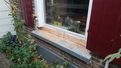

Na een korte tijd krabben en inzet van een beitel was ik al hierzo:
Het besluit was snel gemaakt; op bovenstaande foto is zo ongeveer al het rotte hout weg. De rest van het kozijn is OK. Dus ik heb besloten de gehele onderbalk te vervangen. Maar dan enkel het gedeelte wat van buitenaf zichtbaar is. Na flink wat beitelen en schaven heb ik de balk redelijk goed kunnen verwijderen. Op 1 plek echt te diep gegaan, dus hier met een goede 2K plamuur weer aangevuld. Oeps... zie het deel op ongeveer 1/3 van het kozijn.

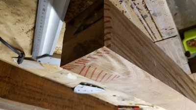

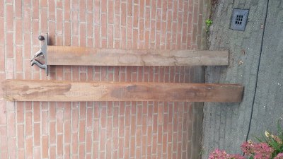

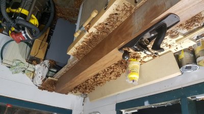

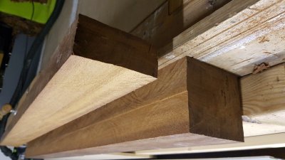

Dan zoek ik een balk voor herstel. De benodigde kopmaat is ongeveer 10x10 cm. Vraag lastig te vinden en duur in een mooie houtsoort! Ik wilde graag zonder zorgen zijn de rest van de tijd die ik hier woon, dus ik heb een stevig stukje balk gezocht op marktplaats. Onderstaande kolos (Merbau, 150x105x3700mm) stond te koop voor slechts 25euro op MP. Hier het nodige aan geschaafd en met de invalzaag en goed stuk uitgehaald. Het is voor het eerst dat ik ruw hout verwerk tot geschaafd hout, ik zou het na deze balk al weer heel anders aanpakken. Toch ben ik tevreden met het resultaat.
Ruw
Minder ruw
Bijna op maat....
Afgetekend
En dit is de laatste status. De balk is afgetekend, morgen ga ik alles nog 1 keer nameten en dan definitief op maat zagen. Er zal dan nog het nodige geschaafd worden om hem netjes passend te krijgen. Als laatste stap breng ik de balk op afschot naar buiten zodat regenwater niet blijft staan. Daarna breng ik de balk aan in het kozijn.
