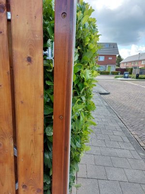

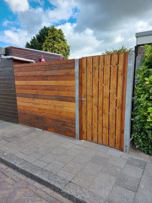

Zo en klaar.
(Beetje laat, maar ik was te druk om foto`s te posten)
Ik had in de tussentijd al tellerkop schroeven besteld, dat kon ik niet meer annuleren.
Ik heb de paal verwisseld en opnieuw geboord (heel voorzichtig op de juiste diepte, en uitgeblazen met lucht)
Ik zat toch wat te twijfelen, wat te gebruiken, maar ik dacht ik heb die tellerkop schroeven toch (8x100mm)
dus daar ga ik een poging mee wagen.
Iets wat verzonken in het kozijn, en tot mijn grote verbazing (blijdschap) trok het kozijn mooi straks tegen de betonpaal.
De paal waar een stuk beton uit is gebruik ik voor waar ik tussen mij en de buren nog een paar geïmpregneerde palen wil vervangen voor betonpalen, zodat ik niks meer hoef te schoren bij harde wind (daar heb ik inmiddels wel genoeg van)
Bedankt voor de hulp,
Groeten Knakkie.
