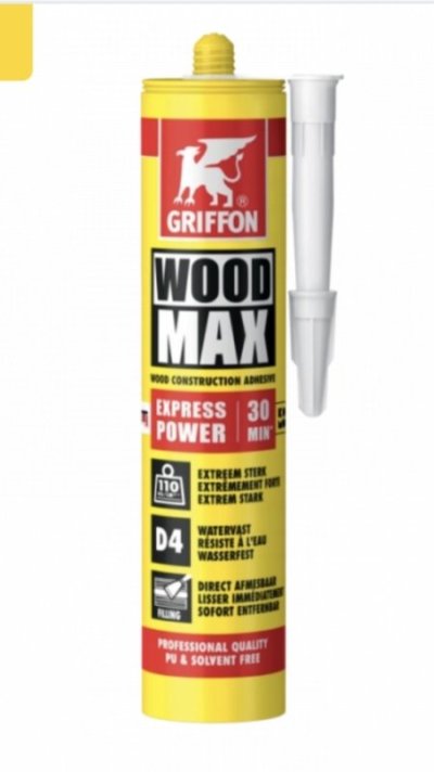

Ik heb pas sinds kort deze leren kennen, ben er uiterst tevreden over, bruist niet en meteen afmesbaar en daardoor ook minder last van “zwarte klauwen “IMG_9448.jpeg
Groetjes John

Als je voorgeprofileerd hout gebruikt valt het best mee hoor. Pennen zagen met zo'n contramalletje op de afkortzaag. Gaten boren en met de hand verder uithakken. D4 bruislijm vult nog een beetje als het niet helemaal perfect past. Een keer de bandschuurmachine er langs et voila!
Da kunde gij!
https://www.sleiderink.nl/hardhout-...0S62lLTLTeNHRbqgvPLT7NqfOhJ9QaThoCk7YQAvD_BwE
Bruislijm vult maar als de ruimte te groot is dan is de sterkte weg. En die ruimte is al snel te groot.
De woodmax is een prima lijm voor kozijnen.

Vraag is dan nog wel welke lijm gebruikt moet worden, inderdaad PU bruislijm? D4 houtlijm of dus speciale kozijnenlijm. Zie hier
Bruislijm niet doen, lijkt een goed idee, maar is niet sterk en verweerd snel.

bruislijm dient vooral om (gaten) op te vullen
je kan er de randen van het kozijn mee afdichten
dan zit die verborgen zonder invloed van uv
het is verleidelijk om die voor verlijmen te gebruiken
een goede verlijming begint bij een nauw sluitende verbinding
heb je een iets grotere speling dan kan je bv structan gebruiken
