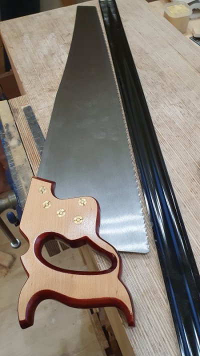

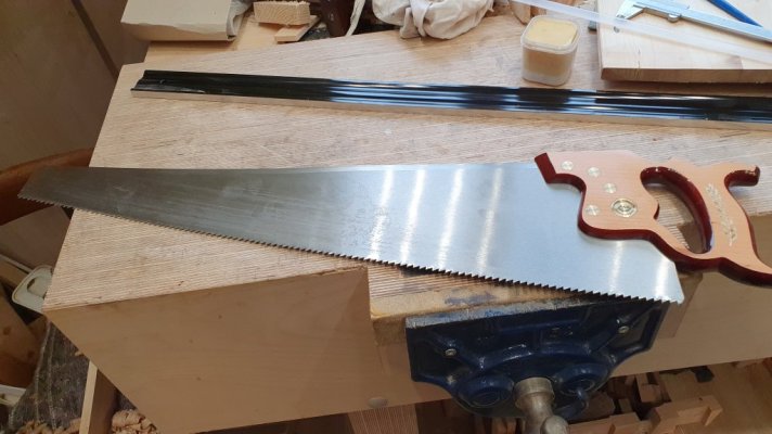

Ten eerste: hij is (vind ik) prachtig. Het handvat is voor mij comfortabel en zoals je kan zien: in twee kleuren glad afgewerkt.
Ten tweede: hij heeft een gebogen snijvlak(zie foto). Als ik hem naast mij 'straight edge' leg, dan is het duidelijk dat er bewust een ronding in zit.
Ik neem aan dat gaat helpen met het zagen van wat dikkere planken, waar deze zaag tenslotte voor bedoeld is.

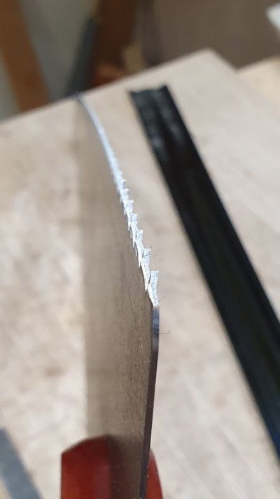

Het laatste wat me meteen opviel voordat ik begon met zagen:
De zetting is breed.
Heel erg breed.
Volgens de omschrijving zou de kerf uiteindelijk 1.8 mm moeten zijn, maar
ik meet het dat de punten van de tanden zeker 1.9 mm uit elkaar liggen.
Dat betekent dadelijk een behoorlijk brede zaagsnede.
Heel erg breed.
