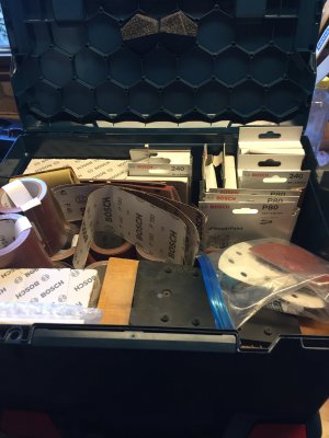

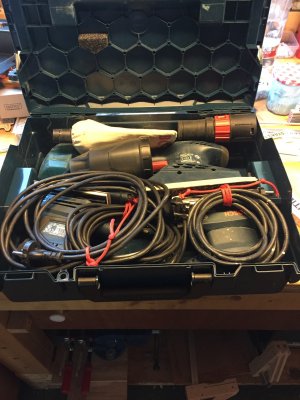

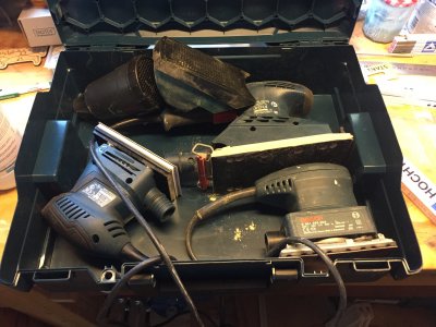

Zodra ik door mijn voorraad BOSCH schuurpapier heen ben, ga ik over op 3M:) schuurmachines 2 .jpgschuurmachines.jpgschuurpapier.jpg
