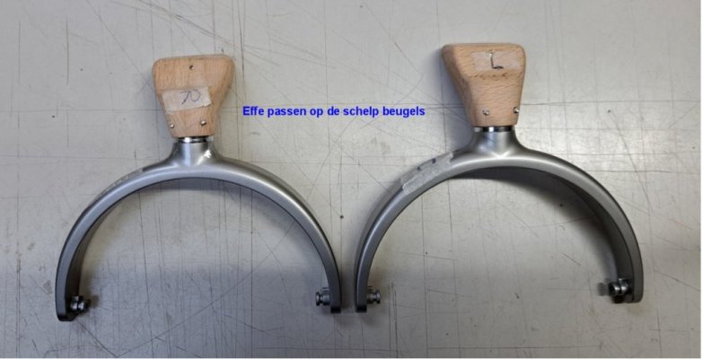

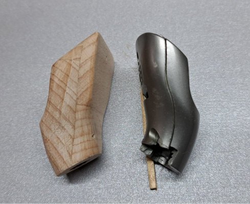

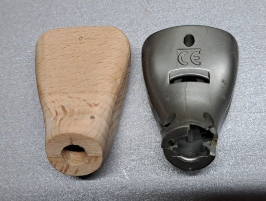

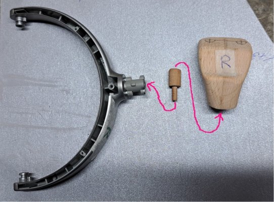

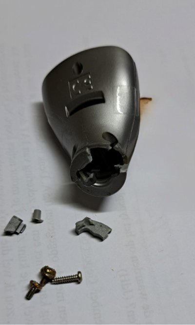

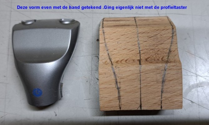

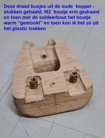

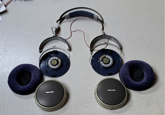

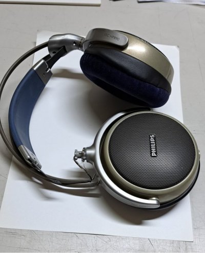

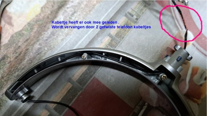

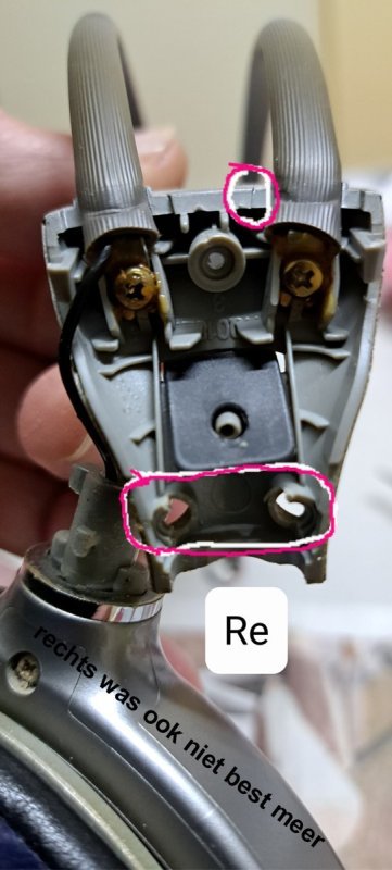

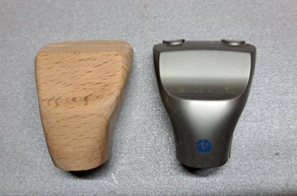

In het voorjaar vond ik , toen ik een kast opendeed op mijn hobby/knutsel kamer , mijn Philips koptelefoon in 2 stukken , nog slechts verbonden door het kabeltje .
Het koppelstuk tussen de hoofdbeugels en de hoefijzervormige beugel , waar de oorschelpen aan hangen , was in meerdere stukjes gebroken . Ik snapte daar niets van en bij nadere bestudering moet het haast wel een soort materiaal vermoeiïng zijn . Affijn , hij is zo blijven liggen tot ik hem een paar maanden geleden nog eens tevoorschijn heb gehaald . Na veel prakkedenken besloten om te proberen 2 nieuwe koppelstukken ( sorry voor het woord , maar ik kan zo gauw ook niets anders verzinnen ) er voor te maken .
Ik moet eerlijkheidshalve wel vertellen , dat ik de koptelefoon al een tijdje niet meer gebruikt heb . Maar het ding klinkt zó goed , dat ik hem niet aan de kant kan gooien .

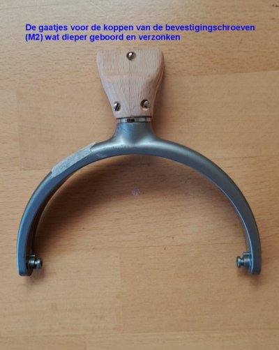

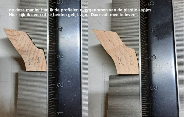

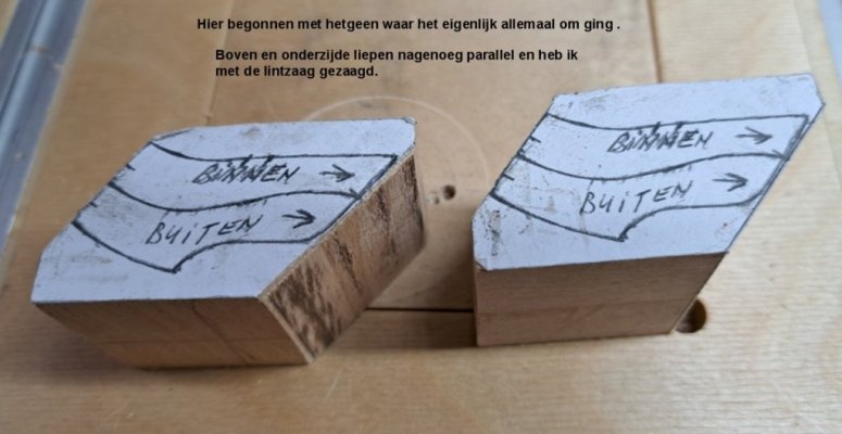

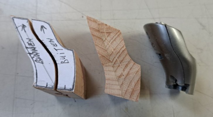

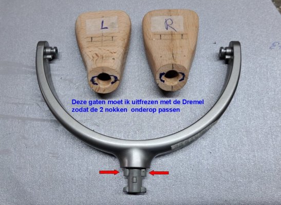

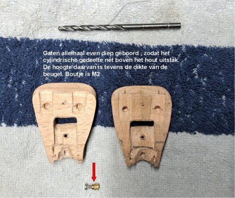

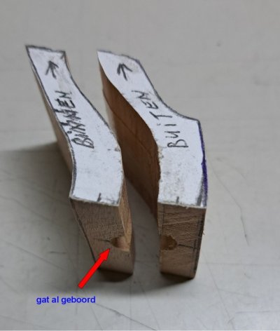

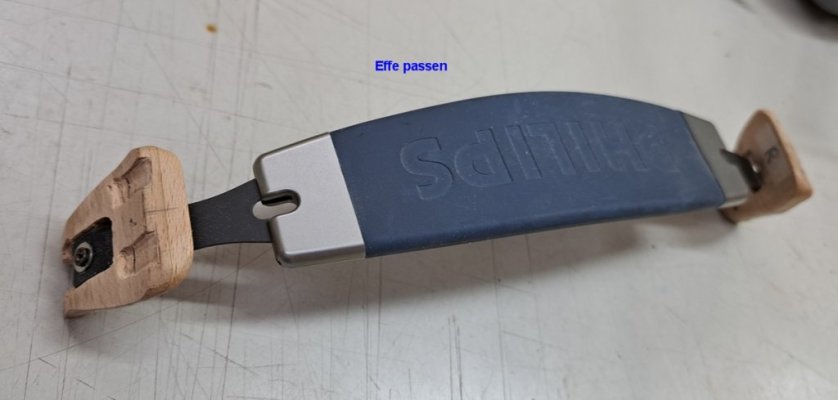

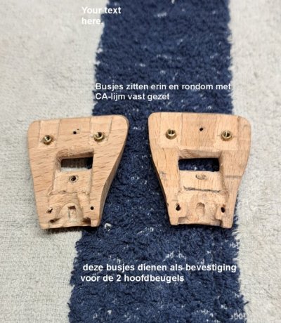

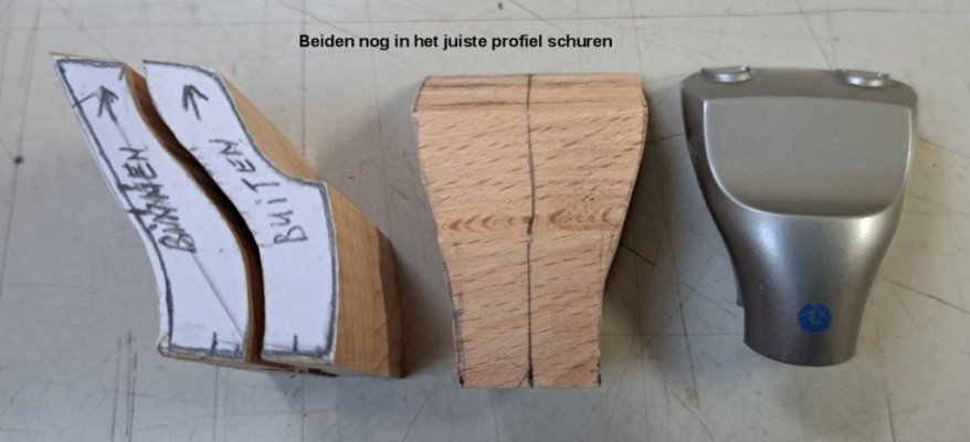

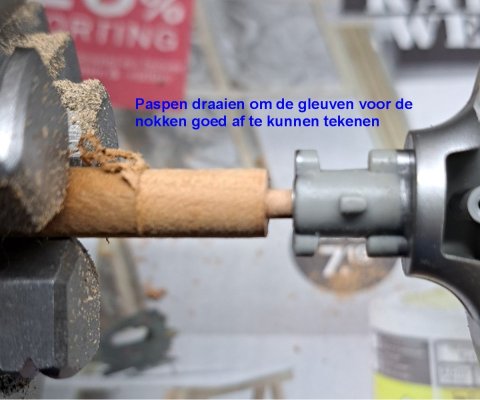

Ik heb 2 stukken beukenhout van 18mm op elkaar gelijmd en daar , met de Hegner figuurzaag , de delen uit gezaagd . We gaan eens wat plaatjes kijken :
Wordt vervolgd.

@schrijnwerker bedankt .
Printen ? Ja ,daar heb ik over nagedacht. Maar dan moet het toch ook eerst getekend worden met de juiste maten ?
Dat vind ik nogal een karwei bij deze kapjes .

Ik vind het leuk , dat juist jij reageert. Waarom? Tijdens het uitfrezen ,met de Dremel , van de uitsparingen aan de binnenkant van de kapjes moest ik aan jou denken. Aan het ei met stads aanzichten . Niet dat het bij mij er zo mooi uitzag , maar meer aan het "meron-iaans" priegelwerk.😀

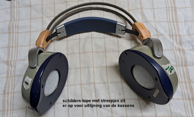

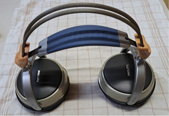

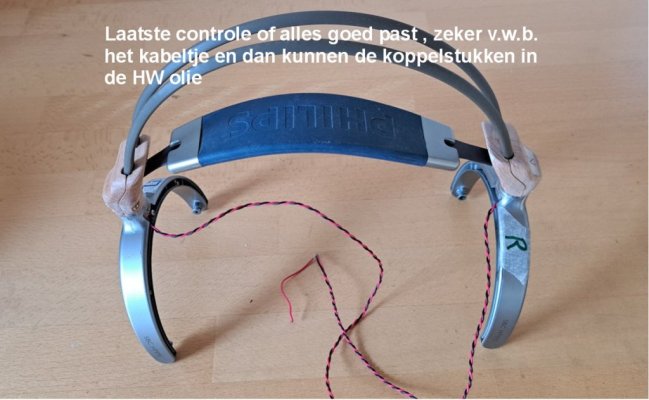

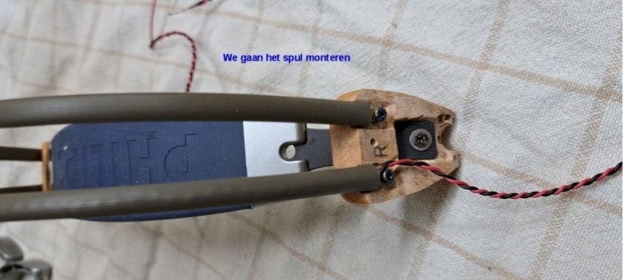

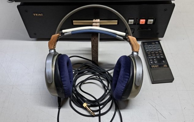

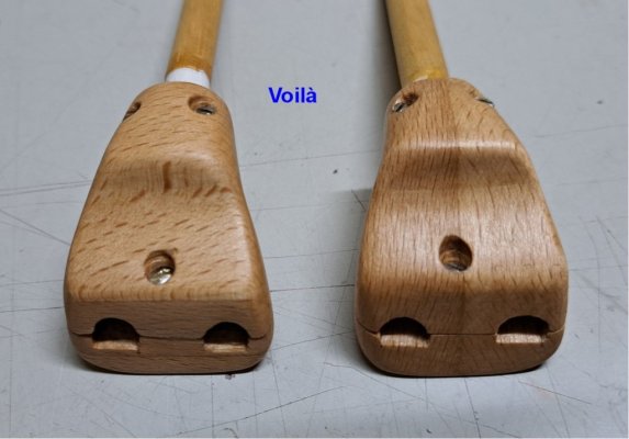

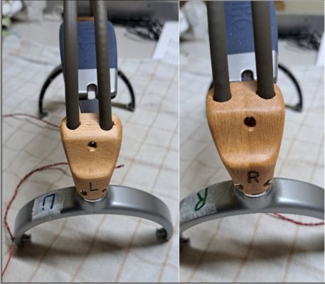

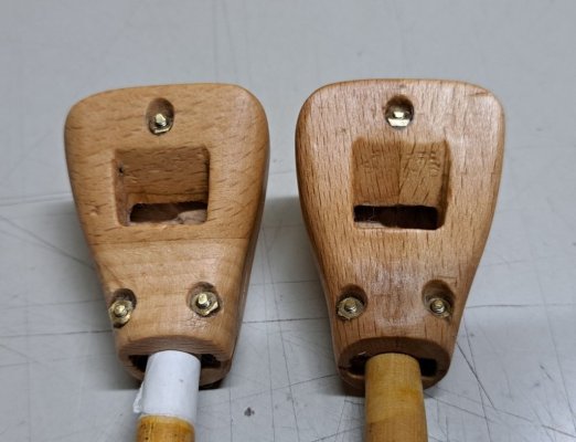

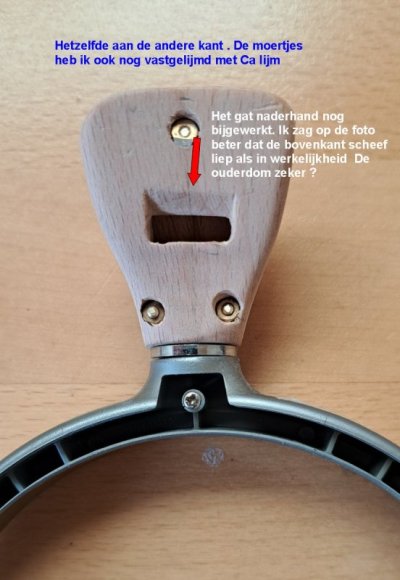

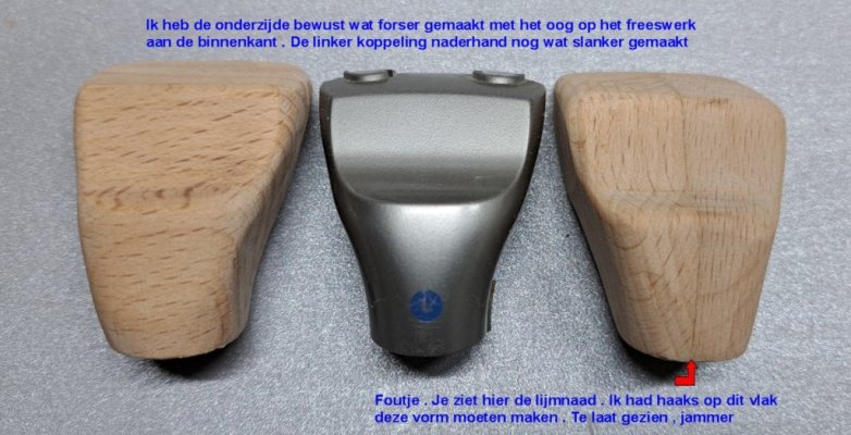

We naderen het einde :

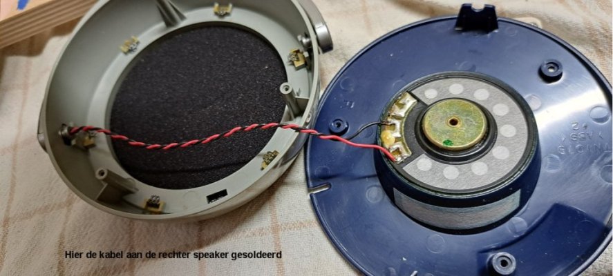

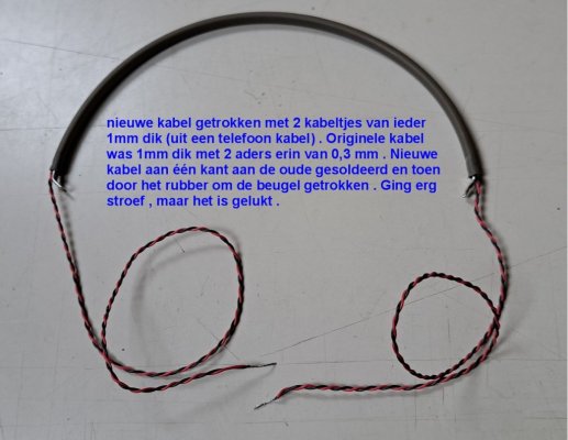

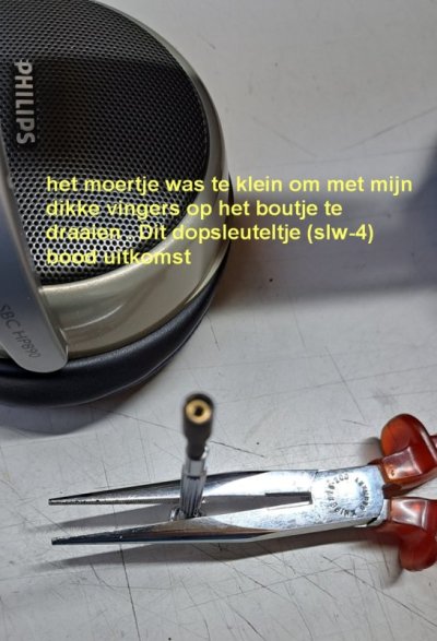

Zó , die zit in elkaar en kan ik hem uit gaan proberen . Ik was ook erg benieuwd of hij genoeg klemkracht had , omdat ik aan de onderzijde van de beugels een stukje af had moeten zagen . Deze zaten onder een hoek , maar ik zag geen kans om dat bij de nieuwe kapjes ook zo toe te passen . Ik heb nog gepoogd om ze recht te buigen in de bankschroef , maar de eerste de beste brak al af . Het metaal leek mij een soort verenstaal , is eigenlijk ook wel logisch .Tijdens de 1e test zat hij redelijk goed , maar ik miste toch wat klemkracht en hij gleed langzaam van mijn hoofd als ik mij voorover boog . Plus was er dientengevolge wat "lekkage" van het geluid , met de vingers de hoorschelpen iets aandrukken gaf een beter geluid .

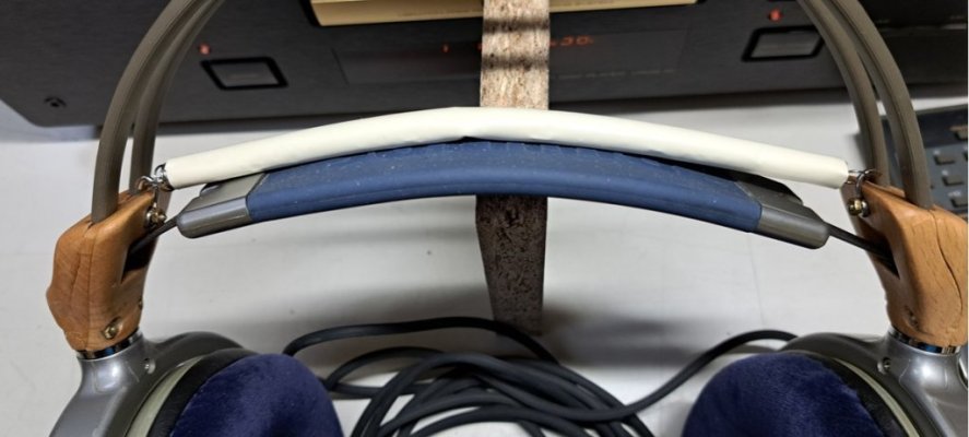

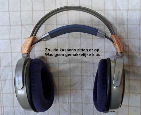

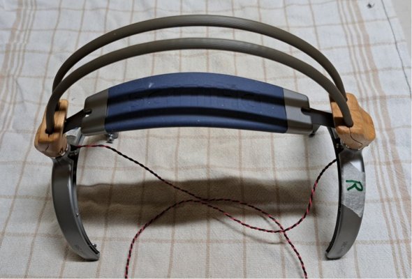

Vervolg :

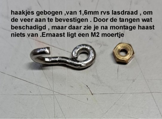

Er moest dus iets gebeuren aan de klemkracht en ik had in " het magazijn " nog een paar geschikte veren gevonden (hoopte ik ) Maar die moest ik wel ergens aan kunnen vastmaken , liefst zo laag mogelijk . Effe bekijken en toen heb ik het bovenste bevestigingsboutje van het linker en rechter kapje vervangen door een langer exemplaar .
Daarna 2 haakjes gebogen van rvs las(toevoeg-)draad . Pielwerk , maar het is gelukt . Ik heb de 2 veren in elkaar gehaakt , een passende krimpkous erover gedaan en na montage van de haakjes de veren hier aan bevestigd . Ik had liever een blauwe krimpkous gehad , maar die was niet in "het magazijn" aanwezig .
Dus heeft iemand een blauwe krimpkous liggen , dan hou ik me aanbevolen . Binnendiam. 8mm en 18 cm lang .🤭

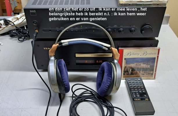

Ik kon het niet laten om bovenstaande foto te maken , had net een tijdje van deze muziek zitten genieten .👍
Zo dit was het dan weer . Ik dank jullie hartelijk voor de getoonde interesse , likes en positieve commentaren .
Verder wil ik jullie met jullie gezin/familie een Vrolijk Kerstfeest en een Gelukkig en vooral ook een GEZOND 2023 toewensen .
