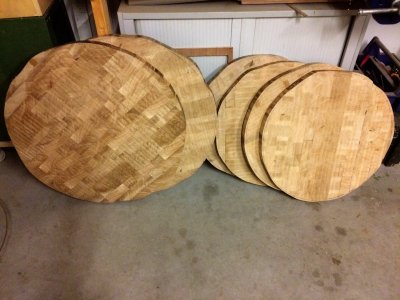

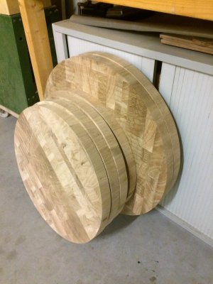

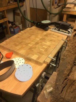

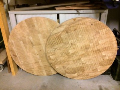

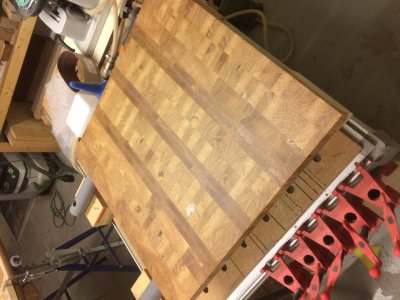

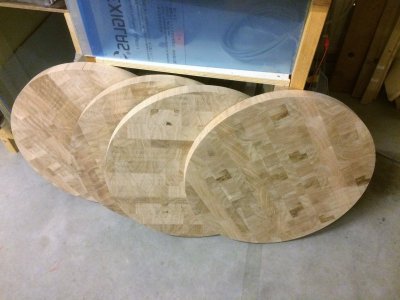

Kleine update. Het verlijmen van de tafelbladen is gebeurd. 10 stuks in totaal.
4 vierkant, 4 rond 60 en 2 rond 70.
Het afwerken kan beginnen.
Groet,
Jan

prachtig, hoe gedraagt zo'n tafel zich als je die gebruikt?
maja158
25 mei 2010
942
90
Balloërveld (Dr)
Dat durf ik niet te zeggen teus. Voor mij is het de eerste keer dat ik dit formaat kopshouten bladen maak.
Als je bedoeld of het blad recht blijft, dan is dat volgens mij afhankelijk van het frame dat eronder komt.
Alhoewel, het blad is bijna 5 centimeter dik. Dat zal niet zo snel doorbuigen.

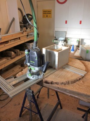

Vandaag de bladen met de frees perfect rond gemaakt.
Voor degene die zich afvraagt wat dat houten kistje is; In dat kistje zitten 4 dikke bakstenen die dienen als tegen gewicht :)
Groet,
Jan
