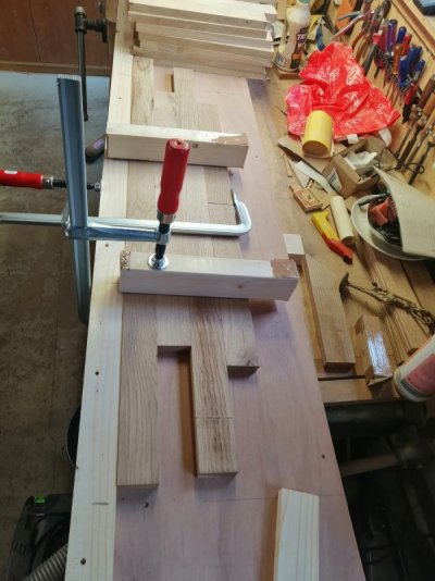

Hallo, wie kan mij advies geven over het verlijmen van kleine stukken hout tot een tafelblad. Ik heb stukken eikenhout (400*60*20) en die wil ik verlijmen tot een tafelblad. Een soort parket dus.
Wat doe ik met de kopse kanten van deze latten.
1) Mes en groef / zigzag profiel
2) Woodmax of witte lijm
3) Niet verlijmen omdat de langs verlijming voldoende stevigheid geeft.
alvast bedankt!
groet,
Ruud

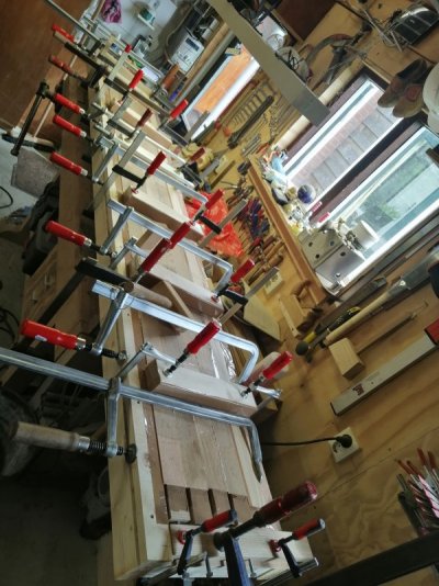

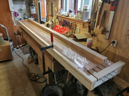

Ik heb een vlakke werktafel met aan de zijkant een opstaande rand. De stukken hout leg ik tegen de opstaande rand en verlijm 4 stroken breed. Ik krijg uiteindelijk een samengestelde plank van 240 breed 20 dik en 2500 lang

Een veer en groef of lamello's voegen weinig toe aan sterkte. Is ook niet nodig. Maar het maakt het verlijmen wel eenvoudiger. Je hoeft je geen zorgen te maken dat de planken niet vlak liggen. Als je tegen elkaar schuift zitten ze goed.
Zo een tafelblad met zoveel lijmverbindingen is een hele uitdaging. Hier moet je goed voorbereid aan beginnen. Eerst alles koud passen, eventueel alle delen markeren dat je weet waar ze moeten komen en zorgen dat alle spullen klaar staan. Het laatste wat je wil is halverwege vaststellen dat de lijm op is!
Een witte lijm en lage temperaturen in de werkplaats geven behoorlijk wat meer vrijheid.
Hulp is aangeraden. Eventueel in verschillende stukken werken en die delen nadien samenvoegen.

Er zit idd veel werk in maar het resultaat lijkt mij erg leuk.
Ik heb alles gevlakt en door de vandikte bank gehaald dus qua maatvoering zou het moeten kloppen.
