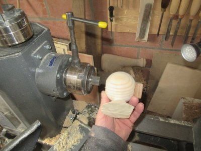

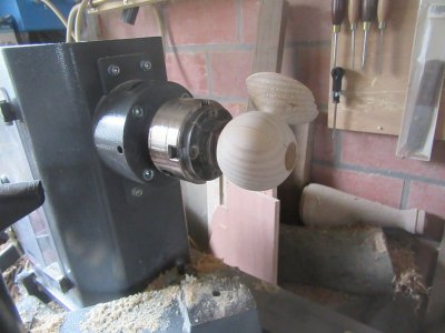

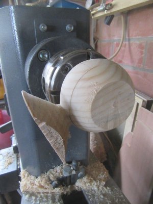

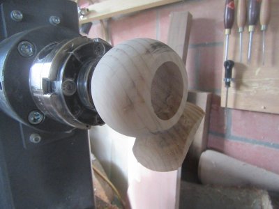

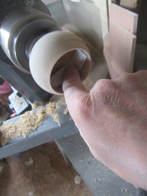

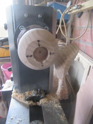

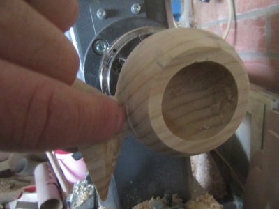

Het werkstuk van de klauwkop nemen een andere klauwkop op de draaibank plaatsen.
Het werkstuk met het opgelijmde blokje opspannen in de klauwkop.

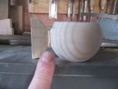

Een vlakke kant aan de bol draaien en je zal direct merken dat het gat iets uit de midden zal zitten.
Al heb ik mijn uiterste best gedaan om alles correct te hebben.
Vandaar mijn blokje oplijmen.
Weer heel goed opletten tijdens het draaien voor de vingers wegens het handgreepgedeelte die uit het center draait.

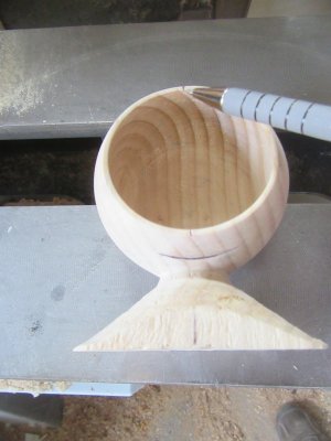

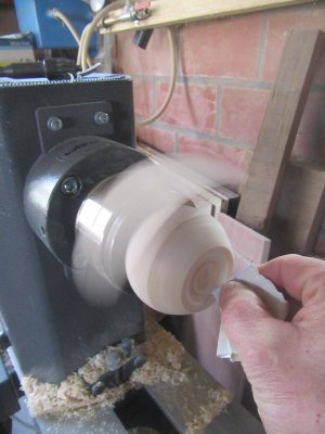

Beginnen met de binnenkant uit te hollen en je merkt nu al dat ik goed zit.
Met een potlood eens over de buitendiameter strelen en je merkt dat ik iets heel miniem uit het center zit.
Met een zeer scherpe beitel werk je het een beetje bij en je kan duidelijk zien dat ik amper een halve mm uit de midden ben.

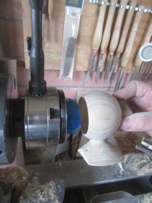

Zeker opletten voor de vinger.

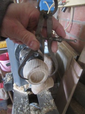

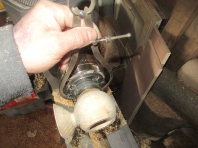

Met een dikte passer neem ik de minimum maat van de opgespannen klauwen om over te zetten aan de voorkant want later moeten dezelfde klauwen weer hun nut bewijzen.
Verder uithollen aan de binnenkant tot de vorm correct is.

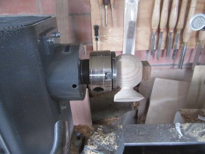

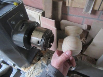

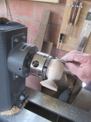

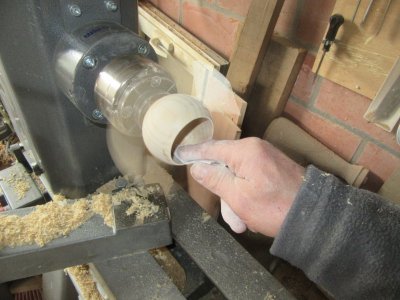

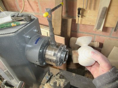

Binnenkant schuren tot korrel 400 met een zeer trage snelheid als veiligheidsredenen voor de vingers.

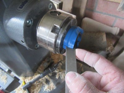

Werkstukje van de klauwkop nemen.

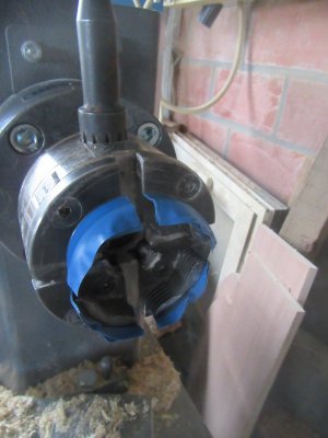

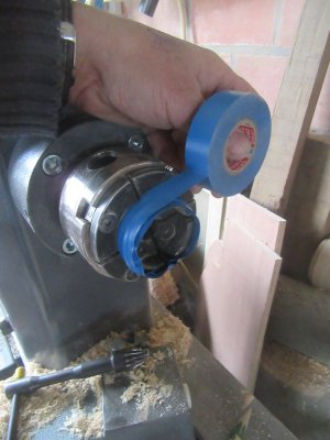

Wat elektriciteitskleefband op de klauwen draaien en doorsnijden aan de vier klauwdelen.
Zo kan ik de klauwen wat wijder zetten.
Het kleefband zal beschadigingen tegengaan bij de volgend bewerking.

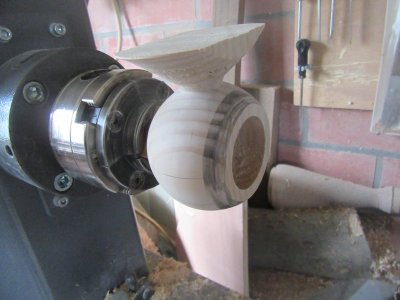

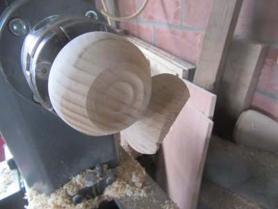

Werkstukje opnieuw opspannen om de onderkant te kunnen draaien.
Niet te hard spannen want het ganse werkstuk kan je nu kapot maken door de druk van de klauwen.

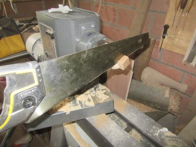

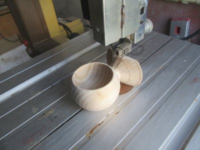

Het opgelijmde blokje handmatig afzagen.
Met een potlood de buitendiameter weer strelen en ook hier zie je weer wat er iets uit het center draait.
Normaal gezien is dit hetzelfde zoals de kant.
Met een beitel weer eens hernemen.
Met wat geluk krijg je vandaag nog een update hoe het onderste eruit zal zien van het kopje.
Dat is veel meer werk als ik van te voren had gedacht, het luisterd nogal nauw om het midden te bepalen, dat valt m.i. niet mee omdat je iedere keer op een andere manier inspant.

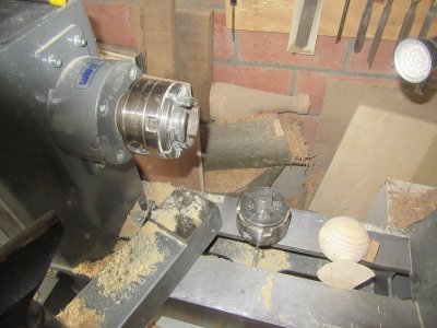

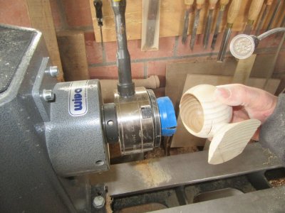

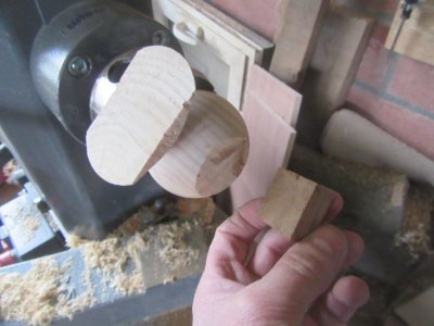

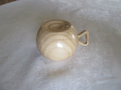

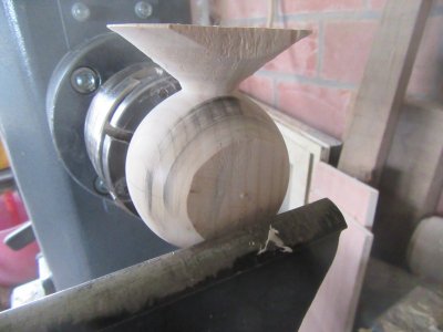

Onderkant draaien van het kopje en schuren.
Daar kan je heel creativiteit mee te werk gaan.
Het gedeelte waar het greepje staat moet uiteraard volledig met de hand geschuurd worden zonder een rond draaiende draaibank.
Ik denk dat ik er geen tekening bij moet maken hoe de vingers er uit zouden zien.
Het kopje van de klauwkop nemen.

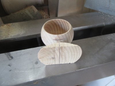

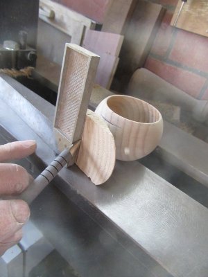

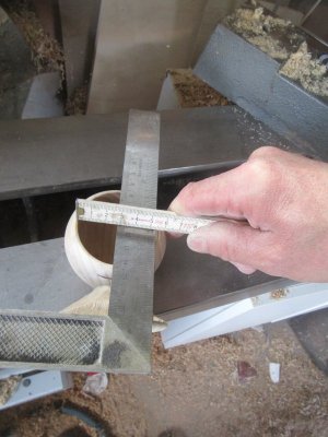

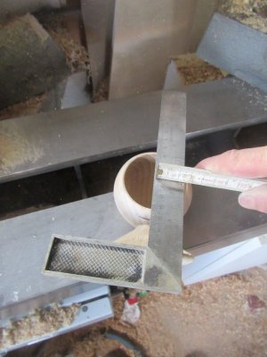

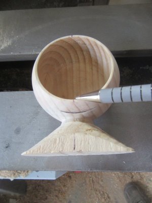

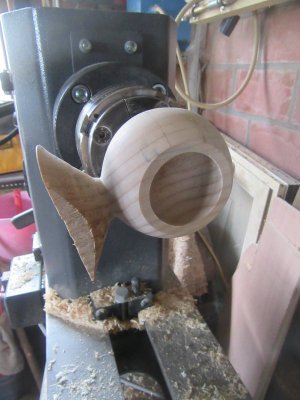

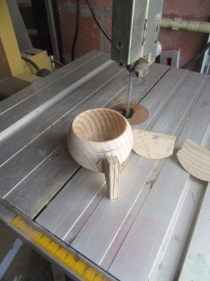

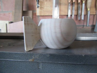

De middellijn bepalen van het kopje aan de bovenkant om het greepje perfect in de midden te plaatsen.
Via een winkelhaak heb ik gekeken dat de linker- en rechterhelft gelijk was.

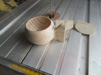

De middellijn overhalen aan het rechtstaande stukje die het greepje vormt.
De dikte aftekenen van het greepje.
Met de lintzaag de overtollige delen afzagen.
Nu moet ik mijn creativiteit los laten hoe het greepje eruit zal zien en dan moet alles weg gesneden worden met de houtbeitel.

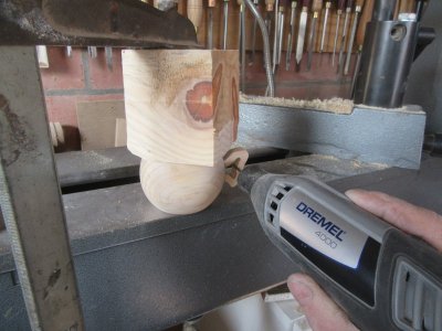

Dit vervolg zal morgen te zien zijn.
sirjacobsd
27 feb 2014
2.796
46

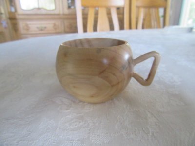

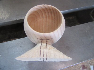

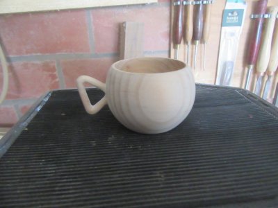

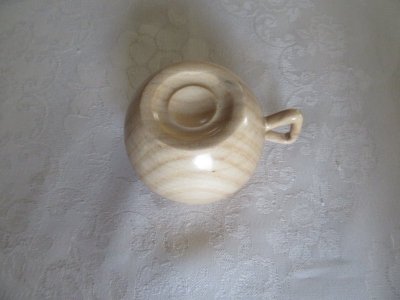

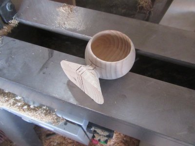

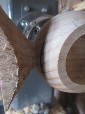

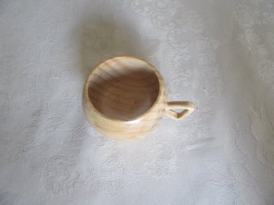

Het bolletje volledig rond bijsnijden met de beitel en handmatig schuren.
Het greepje/oortje handmatig bijwerken en handmatig schuren.
Hier het volledige eindresultaat met 2 lagen sealer en 2 lagen vernis via de spuitpistool op luchtdruk.
Er zijn diverse technieken aanbod gekomen en ik hoop dat jullie er iets vanop hebben gestoken.
Mochten er vragen zijn, laat ze maar op me afkomen, ik beantwoord ze met heel veel plezier.
Sirjacobs Didier.

Ik zag je steeds met de meetlat meten vanaf het begin om een midden te vinden, een tip daarvoor avan mijn kant, door de meetlat met bv de 10cm mark op het midden te zetten is het vaak nauwkeuriger te bepalen waar het midden zit, je hebt dan gelijk bv 34mm link en rechts van de 10cm streep, dit is dan beter zichtbaar en meestal nawkeuriger omdat je je hem beter op het midden kan zetten omdat je links en rechts dezelfde kleine afwijking makkelijker gelijk kan maken..
Ik hoop dat je begrijpt wat ik bedoel, probeer het maar eens uit, even schuiven tot het midden gevonden is en dan afstrepen.
