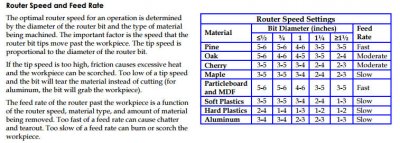

Ik heb onlangs een CMT frees gebruikt van 20mm, die in mijn bovenfrees past, gebruikt in berkenmultiplex. Denk dat het deze boor is:
http://www.cmtonline.eu/cmt-cylinderkopboor-met-cylindrische-schacht-20mm-lengte-57mm.html
Al bij de eerste gaten rook het verbrand, heb geboord met hoog toerental nochtans... Wat is de reden?? Is deze frees nu al om zeep, want slijpen wil zeggen minder dan 20mm?
kemo
31 aug 2014
161
Ik ben beginnen frezen met een eerder klein toerental, maar ik ondervond dat dit niet naar behoren werkte. Ik had het gevoel dat het frezen op stand 6 het best werkte.
Op welke stand had ik dan moeten frezen?
Hopelijk is de frees nog niet te bot zodat ik ze kan wegsmijten, ik heb er een 160 gaten mee geboord in berkenmultiplex van 18mm dik...
tuoh
Je mag beide handjes kussen dat de boor het zolang volgehouden heeft:p Het is een boor en geen frees hé, gaten boren met een 1000r/min gaat een veel langere standtijd geven dan wanneer het ding ronddraait aan 15000r/min. Het type boor is perfect herslijpbaar zonder maatverlies, aan de buitenomtrek word niet geraakt tijdens het herslijper.
Het optimale toerental van deze (HW)boren ligt rond de 3000r/min.
