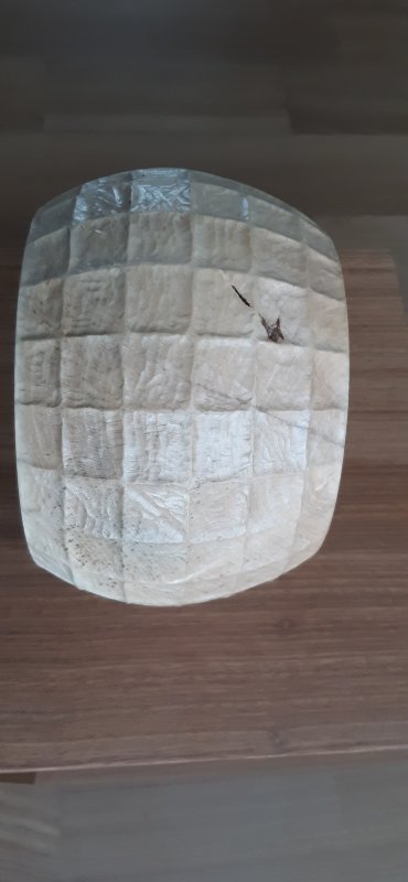

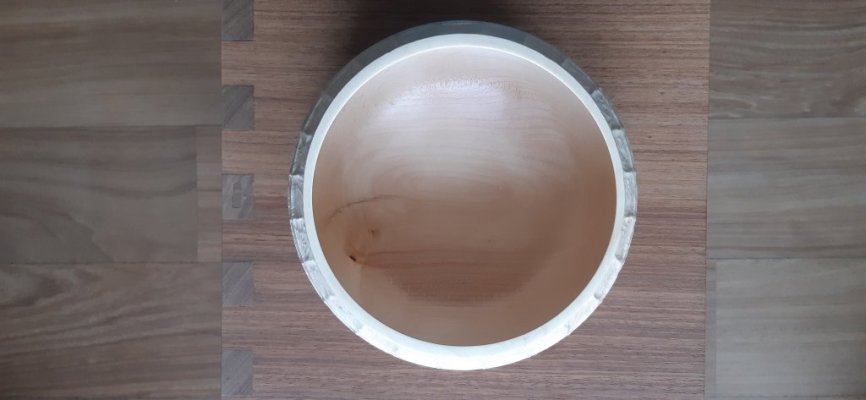

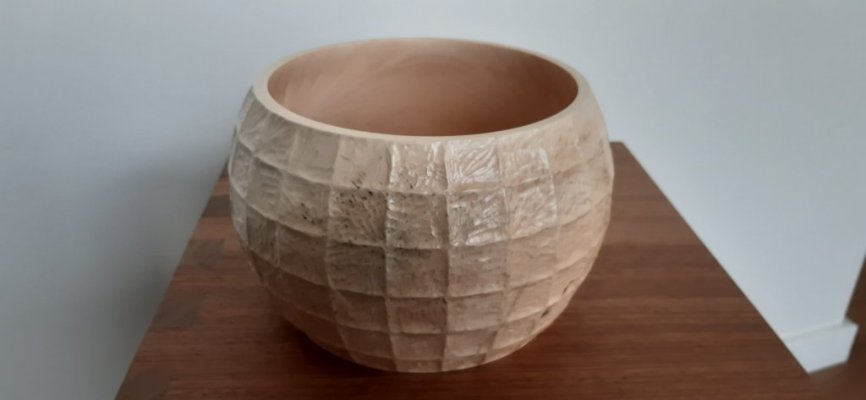

Meest recente creatie, kom van essenhout. Op 4 januari een partijtje (brand)hout afgehaald, voorgedraaid en daarna weer een aantal keer in de magnetron. Dan komt de vraag, wat wil ik ermee? Ik hou ook wel van steekwerk en beeldhouwen, dus werd het een combinatie hiervan. Voor mezelf was het vooral een oefening om de technieken te combineren. Nogal moeilijk in dit ontwerp want in bijna ieder vakje (144 stuks) kom je meerdere vezelrichtingen tegen in een kommetje van 20x12. Bij de afwerking met wax hoopte ik de nerf en structuur van het hout meer terug te zien, maar de snedes van de guts zijn visueel bepalend voor de buitenkant.
Zelf ben ik nog niet erg enthousiast, vind het wel een apart stuk.
Graag eerlijke reacties wat jullie als vakgenoten ervan denken.

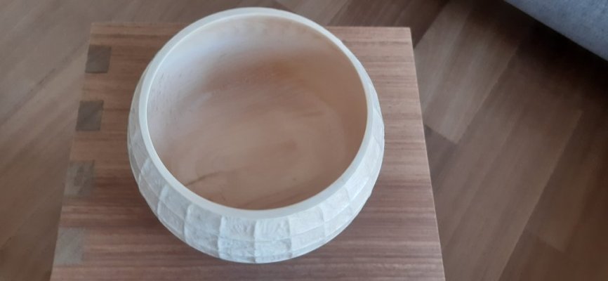

Ik vind het een verschrikkelijk leuk kommetje. Verder is het voor mij moeilijk te beoordelen van deze foto's.
Op de laatste foto lijkt het of de wand niet overal even dik is. Het stoort mij in het geheel niet.

Ik vind het ook een leuk kommetje juist omdat je draaiwerk combineert met de regelmatigheid van het steekwerk in hout.
Chapeau, ik doe het je niet na (maar ik kan ook eigenlijk niets echt)
Ga zo door!

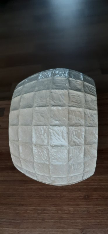

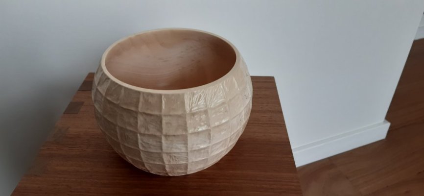

Tx, ik heb de binnenkant na het gutsen uitgedraaid. Gutsen is gedaan in de draaibank en zo 24 posities had om te steken. Ook moest ik het kunnen opspannen in de opening. Na het gutsen kreeg ik het niet meer perfect in lijn opgespannen waardoor de rand inderdaad niet gelijk is. Was een leuk experiment, nu nog een plekje in huis vinden 😉

Ik vind dat de combinatie van technieken goed uitgepakt heeft hoor (y) . Elke houtsoort heeft zo z’n eigenaardigheden, dat mag best gezien worden. Op naar het volgende project!

Ziet er alleen maar beter uit. Waarmee heb je de buitenkant afgewerkt?
Zul je niet geloven, mijn vriendin heeft meer dan 20 jaar geleden een Kirby stofzuiger met een waxrol gekocht en nooit gebruikt. Het is een soort spons gedrenkt in een mengeling met Braziliaanse Carnauba en wie weet wat nog meer. Eigenlijk een vloerwax voor hout en natuursteen. Goed vet binnen en buiten ingesmeert. even laten intrekken en op de draaibank op gepoetst met een zelfgemaakte mop van een oude handoek, een draadstangetje, een paar ringen en moeren in de boormachine.

Als ik heel eerlijk ben; het is niet mijn smaak, maar... ik vind 't erg knap gemaakt! De afwerking is ook bijzonder; ik zou denken dat je er meer mee hebt gedaan dan alleen de 'Brazilian wax' :))), ik dacht dat je het gespoten had of gekleurde epoxy had gebruikt. Hoe dan ook: duimpje omhoog!
