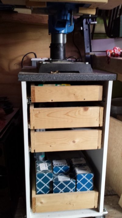

Ik heb er een kastje omnder gebouwd waar in de bovenste lade de boren liggen en daaronder diverse voorraden en omdat hij bij mij op het luik staat waar mijn watermeter zit moet hij af en toe opzij, maar zonder wielen zou ik dat niet echt eenvoudig kunnen doen omdat het geheel toch best wel zwaar is.
Als bovenblad heb ik een stuk aanrechtblad gebruikt en de bouten zitten daar doorheen.

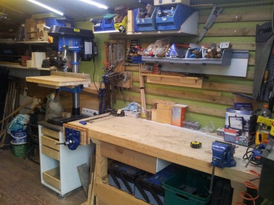

Ik heb mijn kolomboor sinds 1995 en hij staat op een zwaar stalen onderstel op vier wielen waarvan er twee kunnen zwenken. Bijna alles in mijn werkplaats is verrijdbaar, omdat er ook wel eens grote stukken worden gemaakt en dan is het even puzzelen. Bovendien kan ik dan ook de ruimte voor de garagedeur benutten.
Heb nog nooit last gehad van de wielen.
